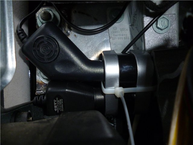

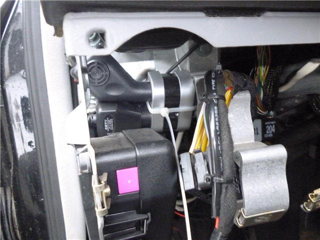

    я купил тройник, на нем еще есть зарядка от усб подключил его так а самого его засунул пот торпеду!
    то есть под рулевой колонкой там есть куды присобачить, да еще там типа зажимов есть вот под него и сунул чтоб не болтался! а от туда куды хошь и что хошь разводи!
    модно и телефон заряжать и регистратор питать и антирадар!

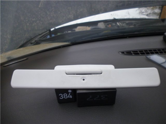

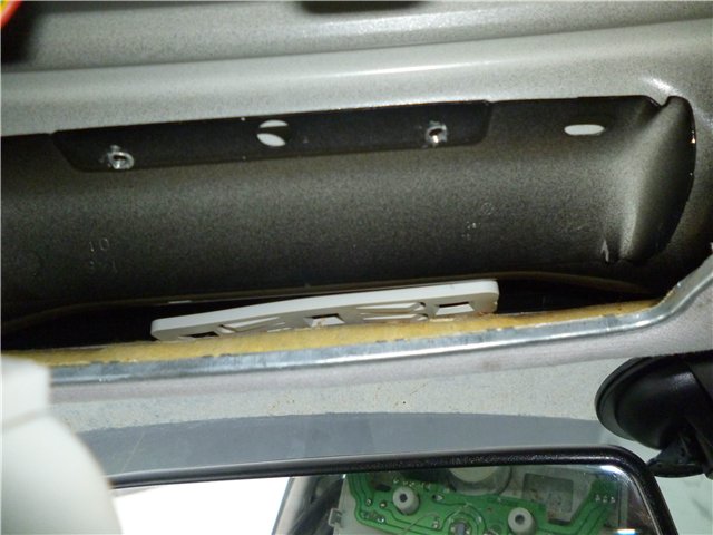

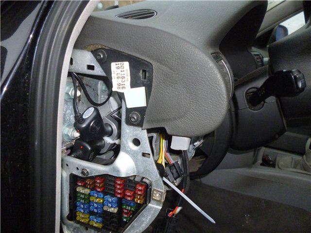

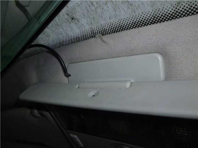

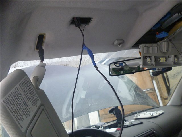

    Цитата Сообщение от FL1NT Посмотреть сообщение
    надпись только на вилке
    Input DC12-24V
    output DC 5V 1.0A

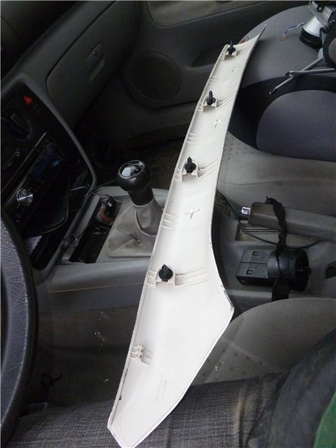

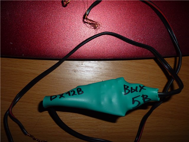

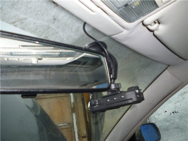

    В вилке прикуривателя адаптер на 5 Вольт. Вилка легко разбирается, к плате припаиваешь провода, плату в термоусадочную трубку.
    Я же себе сделал так - Закрепил двойничок и подключил его на АСС, от блока предохранителей провел провод по боковой стойке к потолку протяжкой (стальная проволока), через потолок к среднему козырьку, надфилем проточил под провод , и не резал штатные провода! Вдоль низа лобового также провел к навигатору. Антирадар через центральный воздуховод и к АСС. Часы, термометр, вольтметр через пепельницу на АСС.
    Подсветку приборки также на АСС посадил, т.к. часто езжу днем с ДХО. Развел диодами и подсоединил через реле, реле на габариты завязал, для того чтобы при включении габаритов, можно было регулировать уровень подсветки приборки. Короче при включении габаритов, питание подсветки приборки идет не от АСС, а от регулятора подсветки.
    Отмечу, что очень удобный регик у меня когда включаю зажигание через 5 секунд пишет видос! (у знакомого очень долго грузится) автоматически при подачи питания, ну и аналогично отключается автоматом при отключении питания . Если на дальняки, удобней крупную флэху на 32 Gb, т.к. HD видос немало весит, 2-х минутное видео 100 Мб. 20 минут - 1 Gb, 1 час - 3 Gb. А если FULL HD
