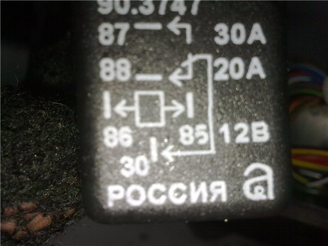

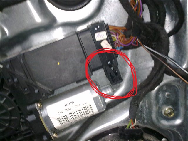

    Да и вобщем то я разобрался в проблеме! Сначала полез в БК , там все идиально чисто и сухо, видимо когда сигналку ставили (стоит внутри в каробке релеха российского производства
    ) там все заизолировали все провода и все скручено отлично
    ! Вобщем снял я обшивку двери водительской, а там вот такая хрень с разъемом! Просто зажим отошел и разъем отвалился почти :
    Но осталась проблема теперь с ключа не открыть закрыть машину (кнопки на нем когда жмешь) это получается его заново надо прописывать?
