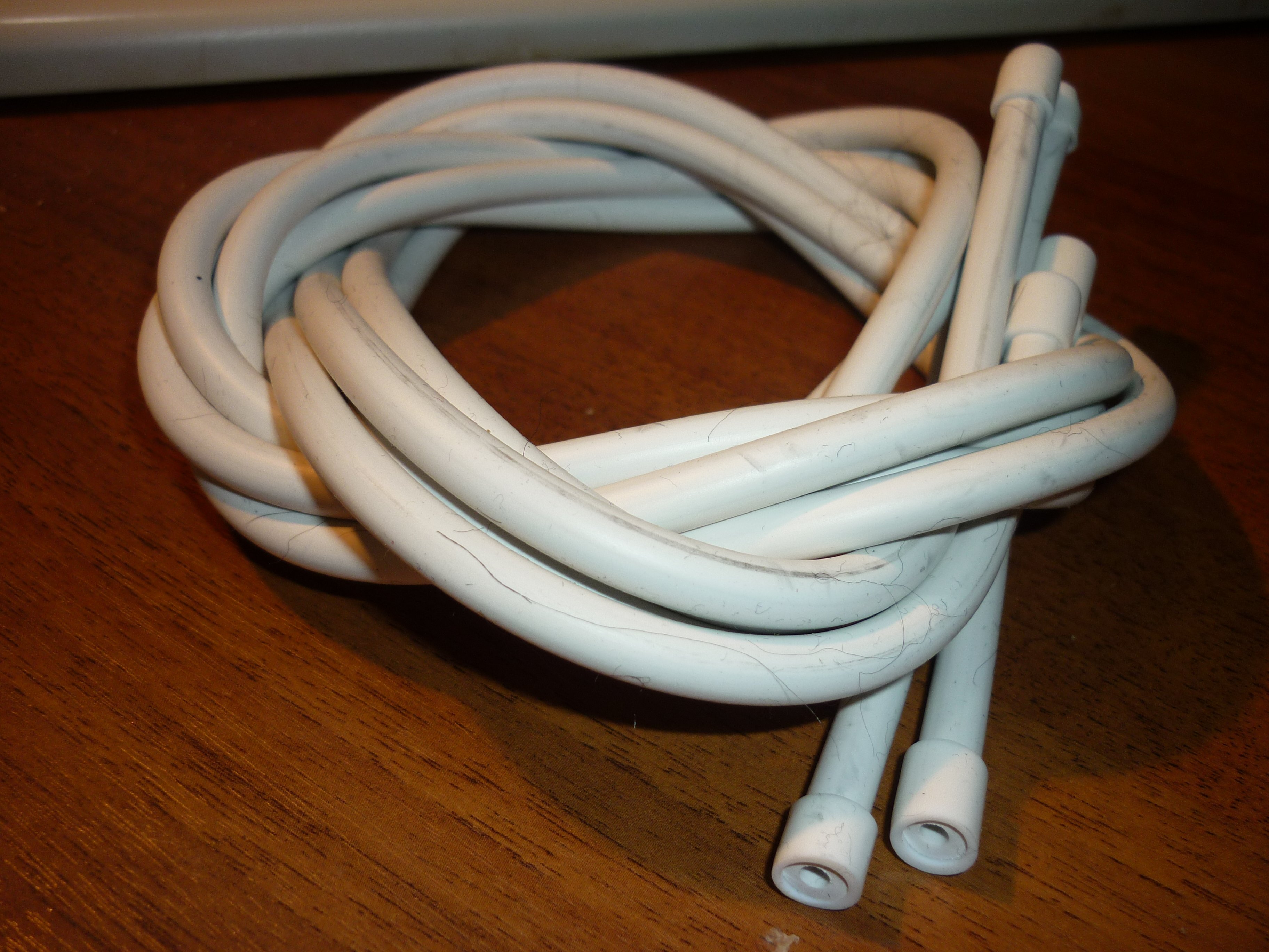

    нашел в первом же магазине вазовские шланги самое то их оказывается сейчас из силикона делают очень достойно выглядят.
    цена за 70 см отрезок = 50 руб. взял 4 штуки
    блин одно озадачивает, резать же придется, а колечек на все концы не хватит, а они желательны бы

    Мда. Похожи на шланги от стиралки. Хороший фотоаппарат. На будущее если будете делать подобные снимки рядом положите линейку или монетку, что бы можно было масштабировать.
    Если серьезно, то должны подойти. Стенки толстые и наверное достаточно упругие, не слипнутся от вакуума. Если одеваются плотно, то колечки и не надо.

    фотик обычный, мыльница панасоник 10мп. режим макросъемки. отчетливо видны волосья от варежек обычным взглядом видно не было , масштаб можно определить по структуре компьютерного стола и клавиатуре лежащей чуть дальше. шланги действительно отличные, упругие и эластичные гораздо лучше чем которые на моем тазике стояли, там они какие то мягкие были чересчур
    6,382
    ALEX94, Ну ХЗ, внешне ужасны. колхоз!

    засунул вчера шланги в морозилку, врубил на максимум , сейчас достал, эластичность не утратили вовсе отличные шланги, как ни крути
