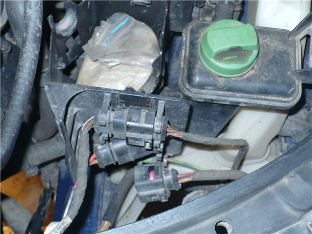

    Цитата Сообщение от maximuse Посмотреть сообщение
    последний вопрос возможно ли его проверить на работоспособность
    рассоедини фишку с двумя толстыми проводами под крышкой бачка ГУРа, что у левого крыла и подай 12В на контакты с аккумулятора. Должен заработать.
    Кстати, если не работает, не спеши новый покупать. Можно попробовать вернуть его к жизни https://passatworld.ru/entry.php?b=455
    а какой провод на какой кидать с аккума =) ++ -- ??
    Красный/черный - "+", коричневый - "-"

    сегодня загнал в гараж постоял не долго включил кондей и о чудо он закрутился =) всем спасибо тему можно закрывать
    Ещё раз всем спасибо с Уважением, Максим.
