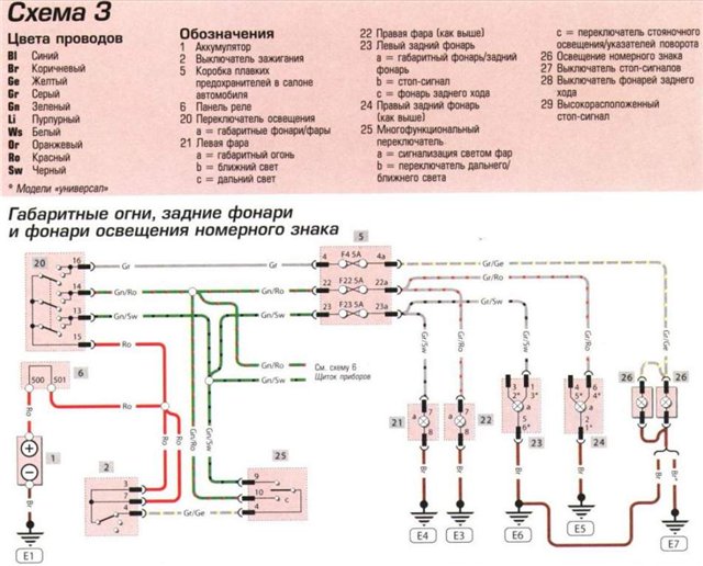

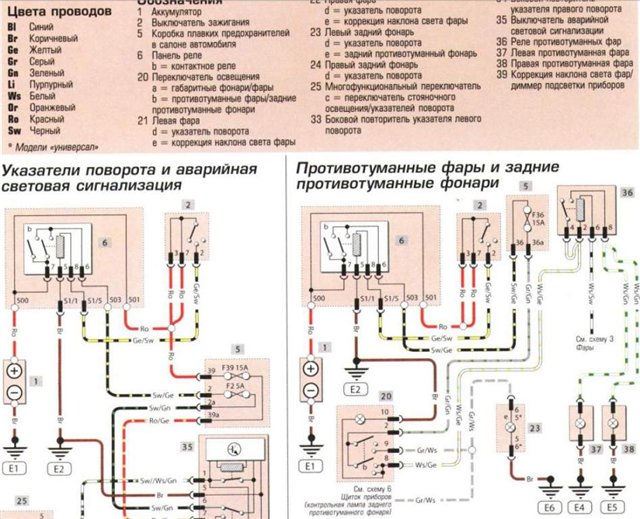

    они и слева и справа должны гореть или только слева? а то у меня справа не горит. лампа целая. где искать? подскажите хотя б какого цвета провод у кого схема есть?

    У меня Европеец, горит только слева.
    23.11.2009
    Питер
    22,236
    Получено: 3,845
    Отправлено: 86
    dmvalnovikov, не на всех машинах реализованы задние противотуманки в обоих фонарях. В основном только 1 задняя противотуманка.

    всем привет!ребят может кто скинет фотку подсоеденения колодок к задним фонарям.у меня разное количество колодок подсоеденяется. и еще правая с левой отличается или они взаимозаменяемы?
    29.05.2010
    СВАО
    10,771
    Получено: 3,041
    Отправлено: 1,130
    driverval, Привет!Фотки нет, но по схеме вроде же все понятно (см. пост №6). Машина какая, оформи подпись нормально (кабинет-мои настройки-редактировать подпись).
