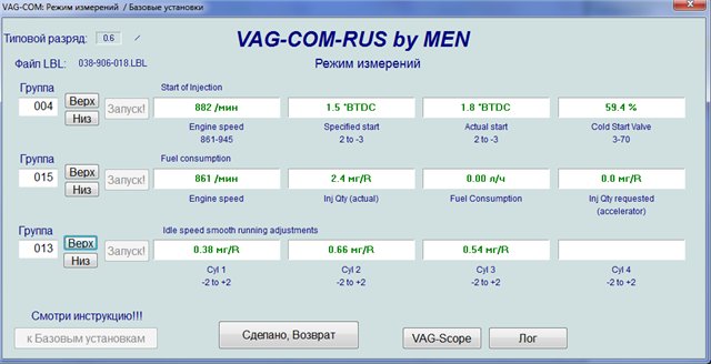

    22.07.2010
    187
    Когда все потребители включаю (климат на полную, обогрев заднего стекла, дальний) то вот:
    А если просто заведеная стоит то вот:
    И почему нет показаний 4-го цилиндра?
    Че-то с электрикой
    Если память не изменяет, относительно 4-ого идет коррекция на ТНВД Только по-моему относительно 3-его идет, а 4-ого
    Или я с чем-то другим спутал

    igorek2404,
    это как у тебя на 880 оборотах расход топлива 0?

    187
    igorek2404,
    Я так думаю что если например расход ниже 0,39, по он показывает 0, потому что скачет 0 и 0,39 на холостых при всех включенных потребителях.

    Василич, а что за значок жёлтенький на тахометре горит?
    Че непонятно? Вчера я поигрался с углом на РВ. Видешь я поставил +6 и расход стал 0.40 на хх. Так вот я к тому что, у тех у кого расход 0.40, вполне реально что у вас углы РВ не правельные
    у меня 0,4 на евро-4. угол неправельный - эт ГРМ растянулся, что ль?
    скорей всего да.
