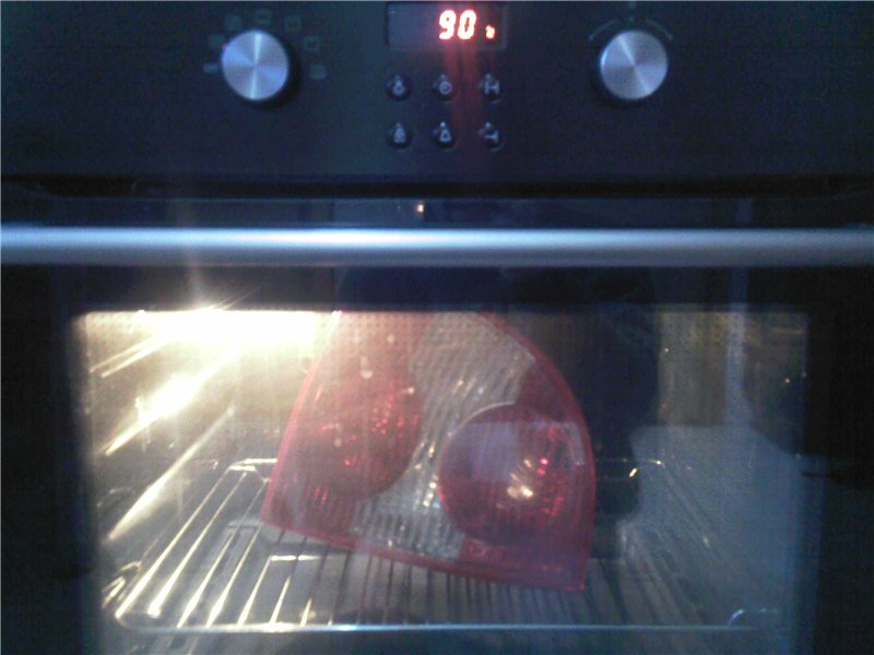

Игорик, это новое блюдо? Фонарь под маойнезом с сыром?

iGORik,а надо тебе мерси за идею-то сказать, я все никак не мог додуматься как выгнать влагу из своего заднего фонаря, феном сушил, заклеил все, а все равно остаточное явление есть. Надо будет где-то сверлить отверстие или трещинку создавать для выхода влажности. Но это уже ближе к лету наверное, сейчас не до этого, руки не доходят.

Какая разница, про духовку тоже было
Да на мойке был и попала вода между защитным стеклом и самим фонарем, фенон пробовал но не помогает, сам понимаешь воды некуда испарятсяВот я и решил приготовить вечерний ужин при свечах, пока жена с работы не пришла
Спасибо, от меня ей большой пламенный да и всему вашему семейству
Нема за шо, это Ваня Куклер толкатель идей
ЗЫ, Студент, будешь фонарь из духовки вытаскивать не дотрагивайся до него (стекло именно ) по он не остынет и сразу на улицу не вытаскивай, пусть полежит минут 15-20 в комнате.![]()

НЕ ВЗДУМАЙ!!!!!!iGORik,а надо тебе мерси за идею-то сказать, я все никак не мог додуматься как выгнать влагу из своего заднего фонаря, феном сушил, заклеил все, а все равно остаточное явление есть. Надо будет где-то сверлить отверстие или трещинку создавать для выхода влажности. Но это уже ближе к лету наверное, сейчас не до этого, руки не доходят.
Пройденный этап... сверлил дырочки... Получился пылесоос. Летом по пыли проедешь, она оседает внутри фонаря и хрен смоешь, как ни полощи его. Я всяко пробовал, и водой с фейри, и водкой... В общем, так и купил фонарь другой. Этот валяется в гараже... Кстати, это уже третий фонарь. По перваку, не зная, решил промыть его спиртом. Писец, так называемое стекло прям на глазах все растрескалось и осыпалось... так-что не надо, я забил, хотя иногда немного тоже отпотевает.

AlexS9744, интересно а как ты без них высушишь если у тебя в фонаре все заделано и заклеено? Я именно про задний говорю. Там же ерунда какая... со стороны лампочек красный пластик и он весь выпуклый/вогнутый, фигурный короче, а вот наружа это прозрачный пластик, а между ними нет никаких соединений, все герметично, именно туда у меня влага и попала, я прежде чем заклеивать по периметру феном сушил, но не все получилось высушить, летом если на солнце само не просохнет, то буду снимать, делать тонкую щель и сушить принудительно, потом эту щель заделывать. Вот как-то так будет...

Не герметично там. Я сам сначала так думал... Ошибался. Попробуй налить воду в отверстие для лампочки и она вся будет в этом пространстве.
Блин, фонарь разобранный в гараже лежит. Я б тебе показал, как эта хрень вынимается, когда стекла нет. А трещинку делать геморно. "Стекло" это пластиковое не на герметике сидит, а на каком-то клею чтоли, если его начать отколупывать оно начинает трещать. Не порть фонарь. Лучше в духовку. Я ж тебе говорю, пройденный этап. Не повторяй моих ошибок.
Завтра будет если время сфоткаю тебе остатки фонаря...

Парни будте оккуратны с духовкои,следите за температурои постоянно. Я не знаю 4то с моеи духовкои,но попал я на новые фары. Температуру поставил 50 , а получил вот.
В духовке полежала она буквально минут 15-20.
Мне кажетса что лучше и безопаснее полозыть фару на батарею.
