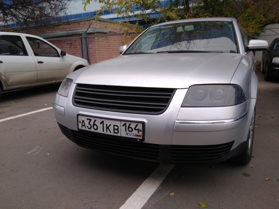

    Оставил затею с затемнением маски. Нашлись ребята в моей провинции которые занимаются восстановлением отражателей и лакированием фар. Сделали мне химическую металлизацию и восстановили защитный слой фары нанесением керамического покрытия. Гарантия на обе работы 1 год.

    VW Passat B5+variant 1.9 TDI AVB,МКПП 5ст 2001 г.в
