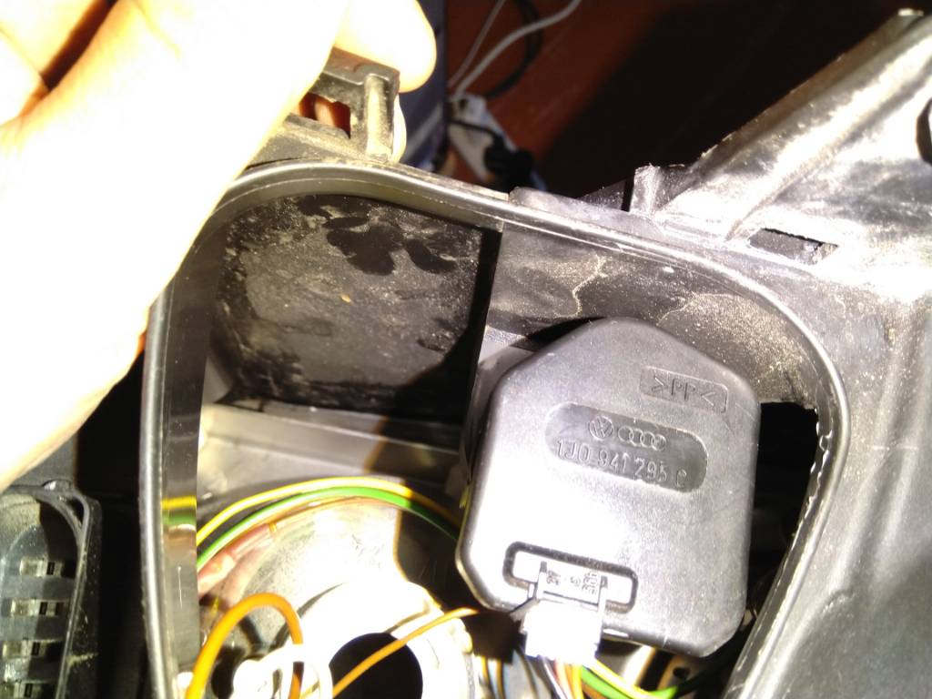

    Ребята как вытащить этот корректор? Или можно промыть не вынимая провода? На машину ставить буду примерно через 2 недели
    Отправлено с моего Nokia 6.1 через Tapatalk
    VW Passat B5+variant 1.9 TDI AVB,МКПП 5ст 2001 г.в
  10. #510
    30.05.2017
    Минск
    248
    Получено: 23
    Отправлено: 89
    Chingiz8787, пол оборота против часовой... даже четверть...

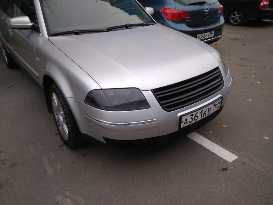

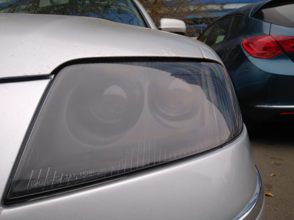

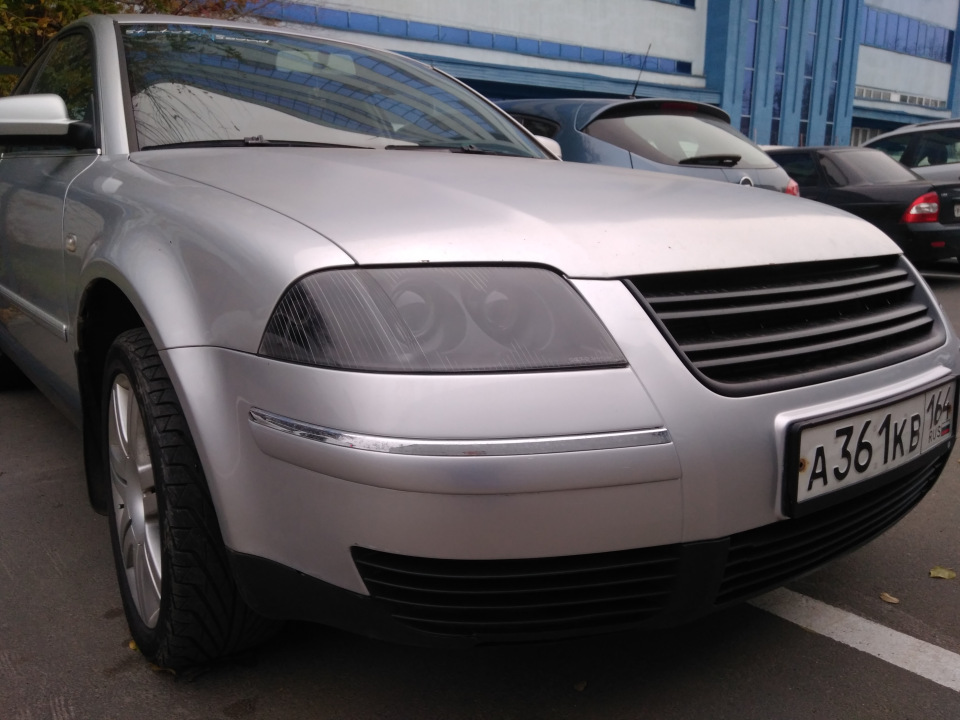

    наконец доделал свои фары, начал наверное пару лет назад))) сначала просто выкинул старые, все пожелтевшие и с трещинами на корпусе, и поставил новые китайские depo. поездив так пару месяцев, захотелось "колхоза"))) были куплены 2 комплекта биксеноновых линз, 2.5 дюйма вместо дальнего, и 3 дюйма вместо родных. С горем пополам все это поставил, т.к. фара внутри маленькая, и под новые линзы не хватает места, крепления пришлось колхозить, под родные места подогнать не получилось. Вроде все круто, катался так еще полгода, пока не начал слазить хром с китайской решетки))) решил покрасить ее в черный, вместе с фарами заодно, стиль как никак, все дела))) собственно на фото итог того что вышло. светят отлично, пользуюсь в основном одной парой линз, вторая включается кнопкой с салона, т.е. при желании в тачке появляется 4 ближних или 4 дальних света, на трассе вообще красота, даже в дождь все видно супер!

    возможно и красиво(на любителя) ,но много света от этого не будет...

    serega-swl, надо диски теперь чёрные, а по хорошему и весь хром с кузова поубирать.
    почему? в билинзах свой отражатель, линза, шторка для переключения на дальний, и им никакие элементы для нормального света больше не нужны. даже одна пара линз светит отлично, в разы лучше штатных, не говоря уже о всей четырех линзах
    Цитата Сообщение от Aleks717 Посмотреть сообщение
    Сам делал? какие линзы покупал?
    Да, сам. линзы китай, моримото 2.5 вместо штатных, и dixel 3.0 с масками, в местах для дальнего света. Герметик брал в автодоке, не помню название, но мне не очень понравился, слишком мякгий, как обычная резинка от виброизоляции (стп)
    Цитата Сообщение от Marc Посмотреть сообщение
    Как сделать регулировку фар по горизонтали на б5 ?
    сверху фары две крутилки под шестигранник, одна по вертикали, другая по горизонтали, не помню точно какая за что отвечает. Их видно, под них в телевизоре отверстия есть
    хром - да, согласен полностью! а диски не хочу, мне нравится как они на светлой машине смотрятся. лучше тонер вкруг, тогда вид вообще бомба!)))

    serega-swl, так у тебя 4 билинзы? однако... не поплавиться там ничего?
