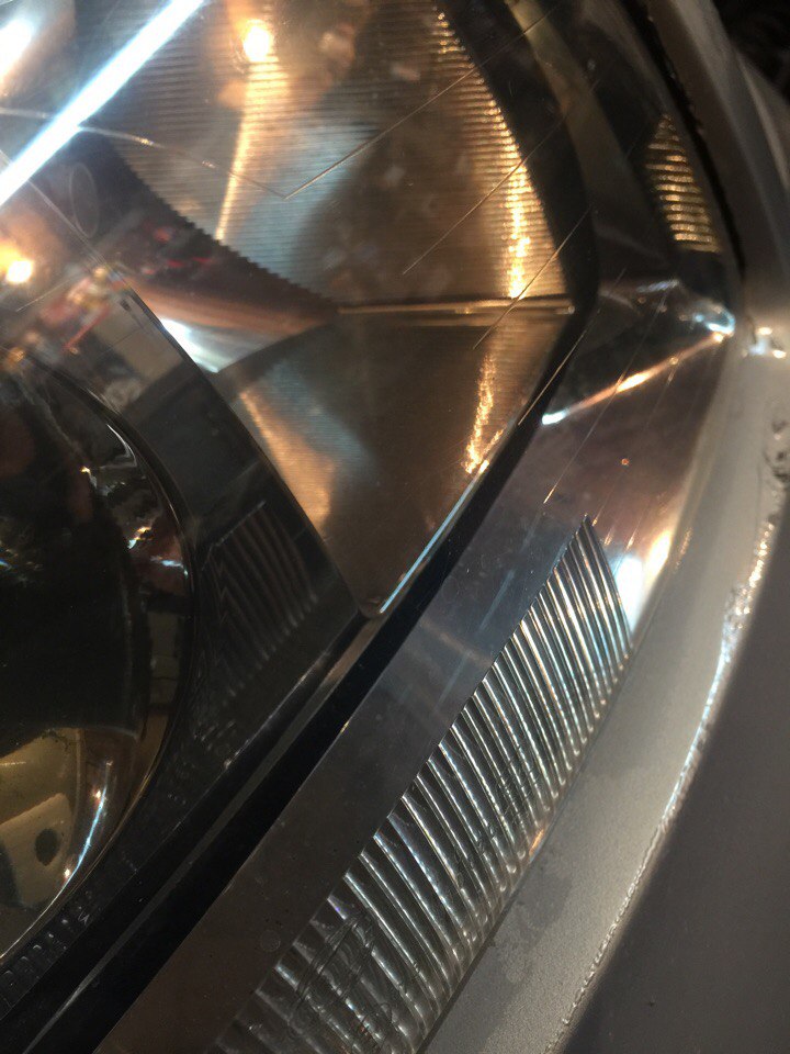

    Polo Аватар для Life
    02.05.2012
    Санкт-Петерург
    408
    Получено: 51
    Отправлено: 9
    Извиняюсь, что долго отвечал...
    Вот в таком состоянии фары уже неочень светят)
    После полировки, по мной вышеупомянутой схеме:
    EX: VW Passat 1.8 T (AEB), 1997(модельный год 98), МКПП, Седан, Переднепривод, печка, chip (powered by Auditoria) 195Hp@300Nm, Bilstein B12 Pro-kit
