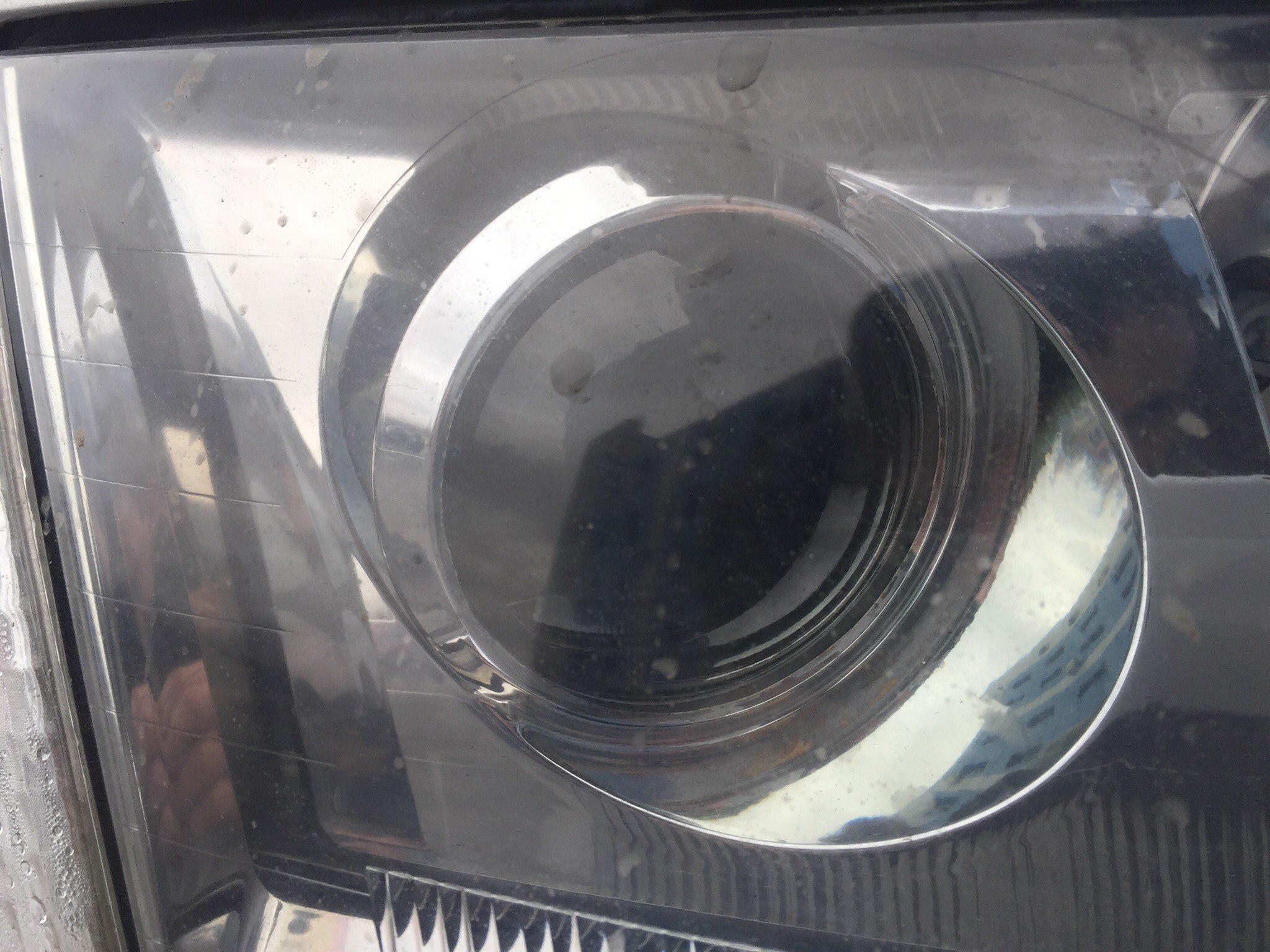

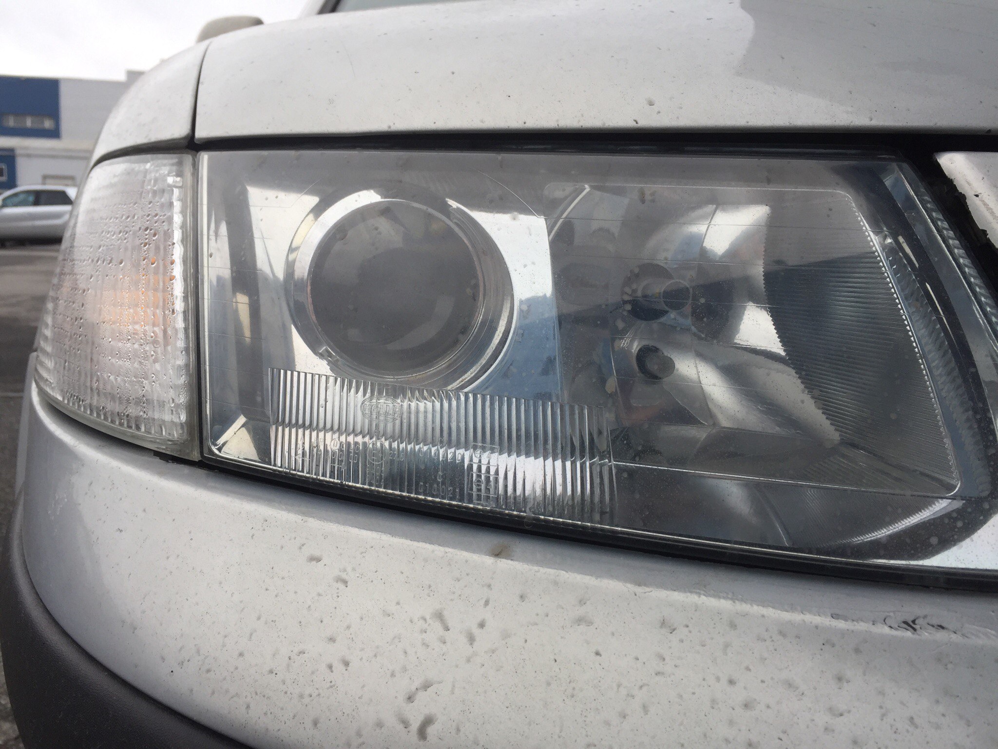

    Парни, несколько противоречивая инфа в теме. Какие все таки шкурки брать для полировки оптики? И какой пленкой закатать? В таком сейчас состоянии моиНазвание: 20170731_182127(0).jpg
    Фары родные. Как я понял, шкурка их еще ни разу не касалась

    Просто пастой, номер не помню, вечерком напишу, если нужно, покупал на развес
    Но у меня не было так сильно конечно

    Еще на ютубе видос попадался нормальный, но там наждачкой с водичкой, потом паста

    Вот я как раз про наждачки спрашиваю С пастой болемень понятно, вроде как любую практически можно.
  14. #294

    начинай с 600(с водичкой)и до 3000.долго и муторно.с пастой ЗМ №3 выйдет быстрее
    шаг наждачки 500.то есть начинаешь с 600.потом 1000,1500 и т.д.

    OFA+, Ну вот дядька,показалось нормально делает
    https://www.youtube.com/watch?v=BsgWDPQc8Yk
