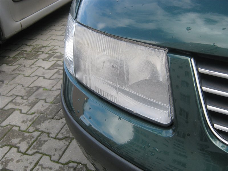

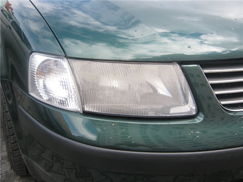

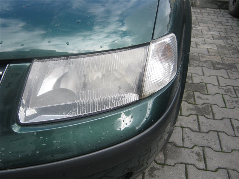

    По умолчанию Плохо светят фары на дорестайлинговый пассат. Предложите бюджетное решение.
    Добрый день всем.
    Прошу подсказать, каким образом можно исправить проблему плохого ближнего света на дорестайлинговом пассате Б5 с обычными галогеновыми лампами.
    В остальных темах советуют ставить ксенон и так далее. У меня нет такой возможности да и колхозить не хочется.
    Как видно на фото, фары помутнели, лампы ближнего света стоят штатные с штатной для пассата мощностью, никаких усиленных в плане мощности ламп, которые могут привести к выходу из строя фар, никогда не ставил.
    Проблеме этой уже не первый год, она прогрессирует....
    На данный момент в темное время суток, особенно в дождь, вообще ничего толком не видно.
    Первое, что буду делать - поеду на сервис для точной настройки пучка света фар. Но этого явно недостаточно.
    Что можно еще предпринять, чтобы улучшить освещенность дороги ближним светом?
    Спасибо
