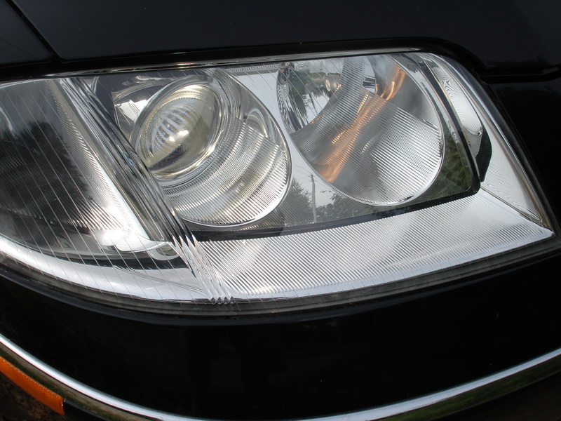

Какие бывают неисправности, связанные с линзой. В 99.9% это пыль, оседающая на линзе. От этого ухудшается свет(причем очень значительно!), СТГ становиться размытой, нет четкости света. Откуда пыль? На многих машинах, например BMW E60, там пыль в фары попадает от тормозных механизмов в большинстве своем, в Пассате же, в основном просто с улицы, ведь в фаре есть дырочки для вентиляции, чтобы фара не запотевала, а так же, помимо дырочек для вентиляции, пыль попадает через рваные крышки и употнители и т.д.
Как определить, что на линзе скопилась пыль? Да элементарно. Нужно включить свет и присмотреть к линзе. Если линза не сверкает и не переливается кристальным светом, то на ней скопилась пыль.
Чистая линза
Присмотритесь внимательно как играет свет на линзе.

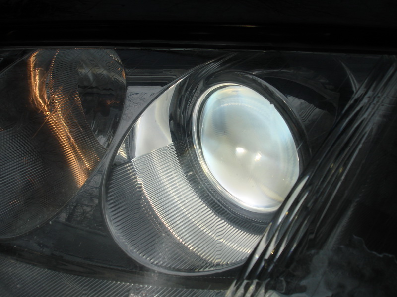

Грязная линза
А теперь посмотри на "мутную" и грязную линзу. Никакой игры света и "прозрачности" нет.
Ксенон был просто переставлен из грязной линзы в чистую, отражатели оба зеркальных, ксенон тот же самый. Даже цвет света меняется из-за пыли!
Выше был пример с BMW E60, если будете присматриваться, то 90% BMW ездит с мутными линзами, там именно пыль, многим хозяевам по барабану, ездят и не паряться, но мы решили же разобраться почему фары плохо светят?

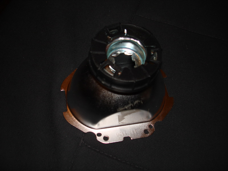

Больная тема всех фар. Если линзу можно помыть, а стекло отполировать, то с отражателем сделать ничего нельзя. Я, конечно, слукавил, можно отнести на фабрику зеркал, чтобы там его восстановили, но не у всех есть такие знакомые, у меня, например нет.
Что с ним происходит? От температуры и от возраста отражатель начинает осыпаться, мутнеть и т.д. Его задача как можно лучше ОТРАЖАТЬ свет, для этого он должен быть ЗЕРКАЛЬНЫМ. Т.е его можно дать девушке, и если она накраситься ровно, то отражатель рабочий

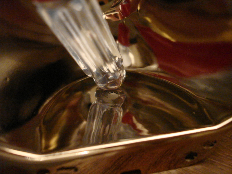

Кроме шуток теперь. Отражатель проверить легко, даже не разбирая фару.
Как выглядит этот пресловутый отражатель?
Его зеркальная поверхность:
Смотрите на отражение конца отвертки! Фотик у меня конечно гамно, им фоткать такие поверхности невозможно, он их засвечивает и т.д...
Так как его проверить? Идеальный вариант снять линзу и посмотретьНо это не всегда возможно без полного разбора фары.
Есть вариант проще
Берем тонкую отвертку, вытаскиваем лампочку, просовываем внутрь модуля света кончик отвертки и подносим отвертку к отражателю АККУРАТНО, не поцарапав его. Если отвертка отражается, а это видно прекрасно, то повторяем процедуру в нескольких точках.
Оценить общее состояние можно и глазом, всмотритесь внутрь, он его поверхность одинаковая во всем местах, то бОльшая вероятность того, что отражатель еще годный.
Если отражатель стал матовым, просто серебристым, почернел не дай Бог...ищите друзей на стекло-фабрике или копите на новую фару. Про зеркальное покрытие речь идет конкретно про фары Пассатов Б5 и Б5+. Не про Ауди и БМВ.Конкретно про Пассат.
