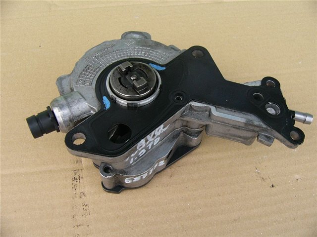

    Вчера снял тандемный насос. причина в том что с него потекла солярка. за рание купил прокладки. в общем, снял и начал перебирать. в вакумной части ооочень много было масла. вытер все. так же проверил сеточку и все остольное по этому отчету https://passatworld.ru/showthread.ph...81%D0%BE%D1%81
    дальше. Вот этой прокладки почему то у меня не было
    ну да ладно у меня новая уже лежала.
    Дальше разобрал топливную часть, там ничего не делал, промазал герметиком, дал подсохнуть и собрал. потом принялся я за вакумную часть
    (фотки не мои)
    там было много масла, все вытер на сухо. потом открутил на какой то хрен вот это
    Открутил болтик, снял железяку, она малость загнута вверх, под ней еще одна пластинка тонкая, стольная, тоже была вроде бы еле еле выгнута вверх, когда снял, не спали как она стаяла, под ней канал который я так понимаю она должна перекрывать и как то открывается. в общем я походу эту стальную пластиночку перевернул, тем самым она стала плотно закрывать там канал.
    так вот вопрос. что это за фигня там и как она все таки должна была стоять?
    и какии еще есть мнения по тормозам? до переборки с тормозами было все нормально. а сейчас 1 раз нажимаешь на тормоза, и на 2 раз педаль дубовая, и машина плохо останавливается, приходится сильно на педаль жать.
    В общем комрады, ХЕЛП.

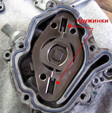

    Разобрал насос,там ломаться нечему,сломались две пружинки которые шибера толкают к кулачкам,подобрал по усилию похожие и вот оно счастье.На ХХ 3,5 кг,при увеличении оборотов поднимается до 9 кг,дальше не поднимал,манометр до 10 кг.Двигатель заработал значительно мягче,но при дорожном тесте отрубает систему из-за перенаддува,около 150 мбар.Шток на турбине,она изменяемой геометрии,ходит легко,разработал,и при осмотре клапана управлением наддува,обнаружил чито его кто-то вскрывал,что там искали не знаю,но только сопротивление его обмотки 16 ом,что соответствует норме,а вот во все отверстия продувается,а аналогичный с ЕГР нет,попробую завтра поставить с ЕГР,на наддув.Опыт борьбы с недодувом у меня есть,а вот с передувом нет, может есть у кого что нибудь по этому поводу?
    Вопрос. что за щибера? Я так понимаю это то что я выделил красным? там должны быть пружинки? просто кода разбирал, он болтались туда сюда как хотели.
    Там пружинок нет. Они по инерции прижимаются к стенкам насоса...
    Похоже эта хрень -клапан .Возможно через неё и масло к вакуумнику поступает, а ты её перекрыл...
    Короче переставляй всё взад.

    Может этот клапан для того, чтобы отсасываемый воздух из вакуумника (вакуумной магистрали) внутрь картера выталкивать. Походу он должен быть нормально закрытый, а твердая пластинка сверху - ограничитель отхода тонкой пластинки. Это как типа обратного клапана на японских мопедах.
    А масло должно там быть для смазки и для герметичной работы насосика.
