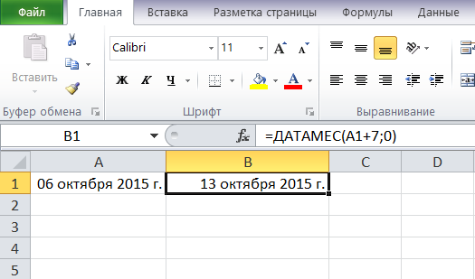

    Очередная задачка по Экселю.
    Так тебе нужно? Формат даты выставишь на своё усмотрение.
