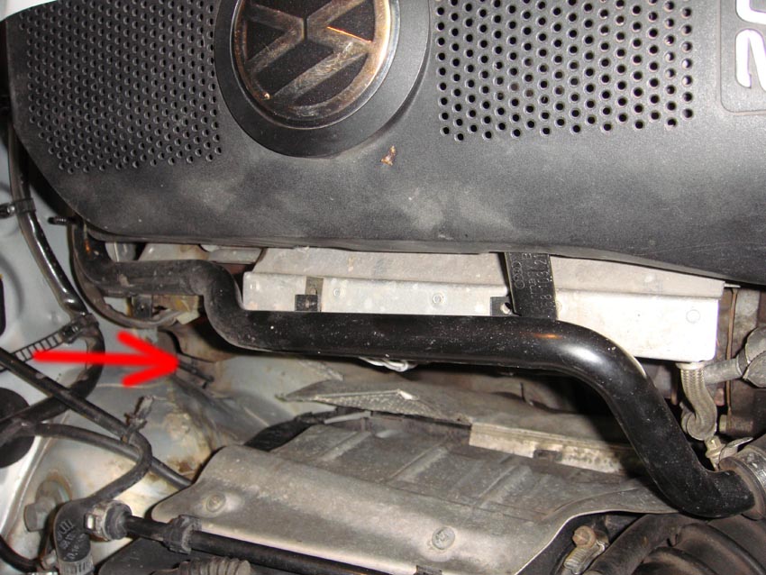

1. Утечки антифриза с расходом 1л в неделю. Луж и капель под машиной на стоянке не наблюдается;
Год назад находил течь антифриза (см. фото), сейчас таких следов нет. Да и в прошлом году расход антифриза был намного больше. Вот хотелось бы прояснить момент, откуда могло течь? И где искать возможные утечки?
2. В подкапотном пространстве (в месте указанном стрелками на фото) зимой утром в период прогревания авто начинается испарение. Ясно, что необходимо менять уплотнение. Но что за деталь непонятно. И не понятно то ли это пар (испарение антифриза) то ли это отработанные газы. После прогрева испарение прекращается.

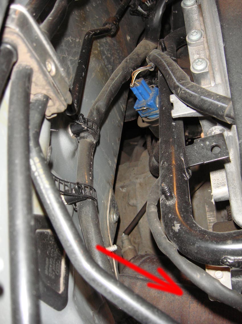

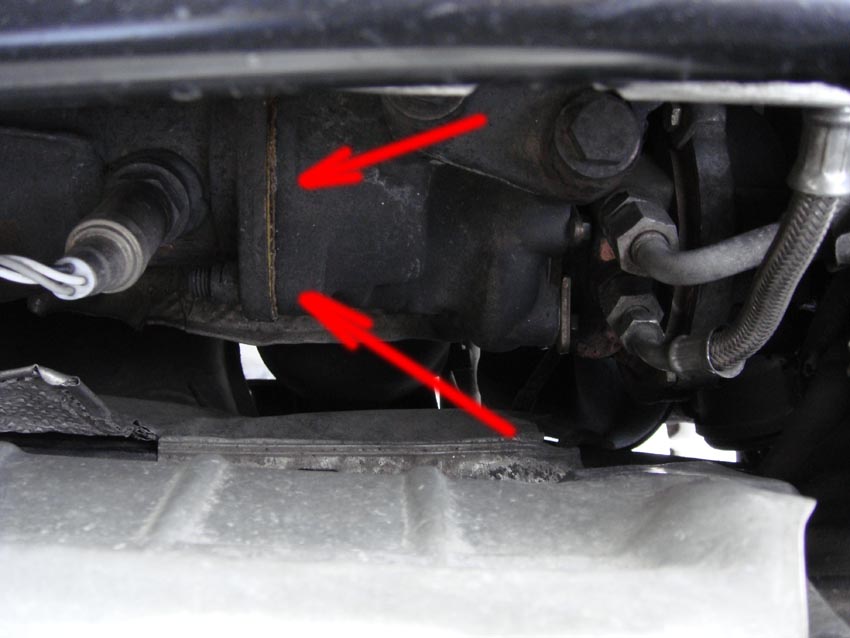

3. Кроме этого, во время прогрева наблюдается выход отработанных газов из под капота (указано стрелками на фото).
А точнее где-то тут:
А еще точнее тут:
Понимаю, что это в месте соединения патрубков к глушителю, но что конкретно не знаю.

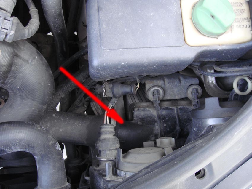

4. В районе патрубка, идущему к радиатору наблюдается течь масла. Но уровень масла не меняется. Непонятно что это за радиатор и что за масло охлаждается через него.

По второму пункту: это я так понял место соединения выхлопной трубы и турбы( народ, если не прав, поправте), то ли плохо подтянуто, то ли прокладка прогорела, возможно из-за забитого ката. По третьему пункту: причина скорее всего в пункте втором. По четвертому: этот радиатор носит название интеркуллер и служит для охлаждения воздуха, поступающего от турбы в впускной коллектор или проще говоря в двигло. А наличие масла это признак какой-то неисправности: либо забита ВКГ(система вентиляции картерных газов), либо накрывается турбина(гонит масло во впуск).

Пункт 2. "Забитый кат" - катализатор? Что за прокладка, как она называется?

Кто нибудь подскажет что изображено на фото №2 ?

BAV, вторая железка - это корпус катализатора, похоже действительно прокладка межде катом и турбой сифонит у тебя, если оттуда бьют ОГ.

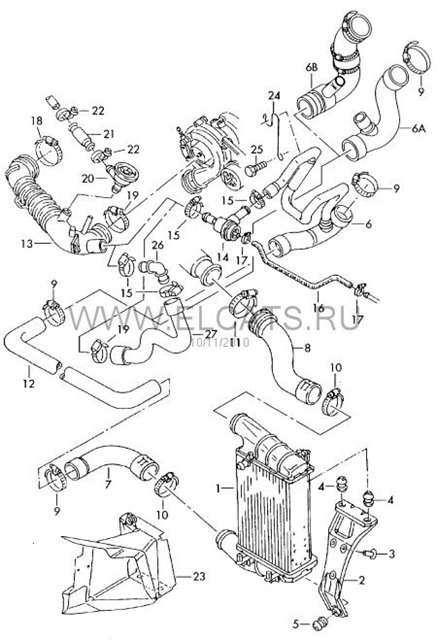

По п.№4 - этот радиатор называется интеркулер (или кулер - охлаждает воздух от турбы в коллектор). Вот похоже он у тебя и сопливит (хотя это мягко сказано).
Кажется турбина масло гонит (пусть я ошибусь!). Все промывай, делай опрессовку и затяни все патрубки нормально:
1-кулер
