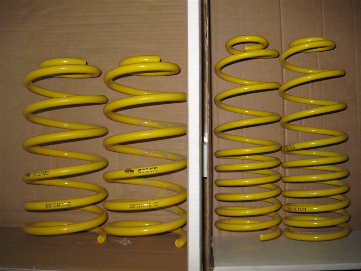

    Купил у человека пружины ,собственно фирмы KW) Он покупал их на сайте, со скидкой в 50% ну и продал мне за такую же цену , продал их из-за покупки Койл Оверов. Занижение пружин -40мм . Собственно возник вопрос, не взял ли я кота в мешке, так как по маркировке ничего не понятно, на какую машину и тд. Полазил по сайтам, и тоже особо ничего не нарыл. Может кто знает как определить для какой машины и полностью характеристики пружин?!

    Пружины похоже для Passat B3-B4, http://volkswagen.msk.ru/forum/index...howtopic=63270 а если на задних завиток спилить то вообще на Тазик подойдут.))

    вот нашел сайт но опять же маркировка там которая 8ми значная никак не совпадает с той которая на этих пружинах

    SuperMan, ты их на стоковые амморты поставить хочешь?)) думаю амморты не выдержат этого=)

    не, аморты будут новые Koni Sport. изначально думал брать полностью комплект Koni, но как объяснили что машина упадет не на 35 мм как написано, а на 55 . а это че то много уже.

    SuperMan, у тебя стоит пакет для плохих дорог? то тогда да! а если как у обычной подвески, то -35 как и написано!) это просто у тебя поднятая слишком машина=) вроде так=)

    не,там иначе, там получается -55 от европейской подвески, а не от плохих дорог.

    SuperMan, а где это написано?) что именно от евро подвески -55? просто сколько смотрел идет с -25,-30 и до -100 мм=) но не видел чтобы сразу -55 писали!

    звонил в магаз, говорил с людьми которые там работают. объяснили, еще в инете искал. ну и я сам посчитал что клиренс на европе вроде 150 мм на спорте 130 мм следовательно от нимаем от моей подвески 150 мм 25 и 35, получается 55 мм. вобщем занижение пружин кони идет от спорт подвески. ну мне так объясняли.

    http://www.drive2.ru/cars/volkswagen...51792060/#post
    а он написал что получилось от плохих дорог -60мм! т.е. -35 от евро подвески!
    ты про этот комплект спрашивал?

    ага. именно этот.

    SuperMan,задние пружины явно от полноприводной версии, на переднем приводе совсем не такие пружины задние стоят
    да и передняя пружина на переднем приводе явно не такая
    у тебя полный привод?

    вот бл*дство(((( у меня переднеприводный, буду ща вызванивать человека
