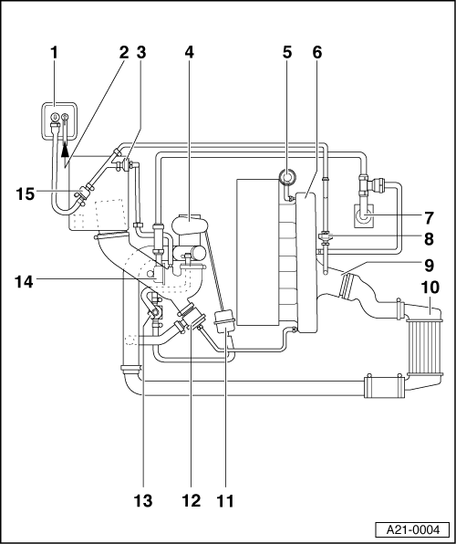

    пальцем покажи : 4-турба, 10-кулер, между ними - воздуховод

    komsernik,Прямо от турбины поттеки перессикает №14 и вниз,так понятно.
