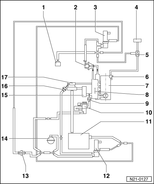

    Цитата Сообщение от Fregl44 Посмотреть сообщение
    ещё трубки-шланчики какие идут?
    1 - Вакуумный резервуар запорного клапана
    контура системы охлаждения топлива
    только у автомобилей до 01.02
    2 - Клапан системы рециркуляции ОГ (механический)
    составная часть впускного патрубка
    заменяется только вместе с впускным патрубком
    3 - Клапан системы рециркуляции ОГ -N18- (электропневматический)
    4 - Усилитель тормозов
    5 - Обратный клапан
    6 - Насос тандемного типа
    для подачи топлива и снабжения вакуумной системы
    7 - ГБЦ
    8 - Впускной коллектор
    9 - Вакуумный резервуар системы изменения геометрии впускного коллектора
    10 - Переключающий клапан заслонки впускного коллектора -N239-
    11 - Воздушный фильтр
    12 - Электромагнитный клапан ограничения давления турбонаддува -N75-
    13 - Обратный клапан
    белый вывод к электромагнитному клапану ограничения давления турбонаддува → Поз. и к вакуум-ресиверу
    14 - Вакуум-ресивер
    15 - Интеркулер
    16 - Вакуумный блок
    для регулирования давления наддува
    является компонентом турбонагнетателя и не подлежит замене
    17 - Турбонагнетатель

    Обычно слетает с обратного клапана №13

    Fregl44, все банально просто. Когда ты менял ремни, то задел какуюто вакумную трубку идущую к Н75. она выскочила. Просто верни все обратно. у меня тоже такое было.

    Был сдёрнут вакуумный шланчик, который идёт с в впускного коллектора, а на другом его конце пластмассовый штуцер и резиновый уголок. Вот соединение штуцер/уголок и было негерметичным. Теперь всё ДУЕТ КАК НАДО !!! Спасибо всем откликнувшимся.
