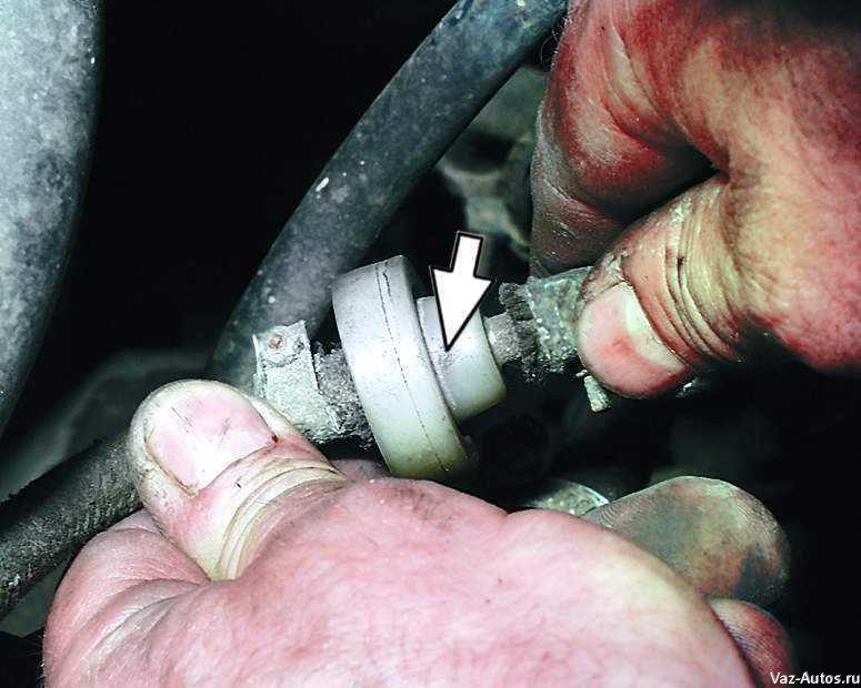

    Поставь вот такую ВАЗовскую хрень:
    эта штука не поможет! Вернее не прокатит. Т.к. она будет держать топливо, а оно должно уходить в обратку.
    Единственное и быстрое (без разбора что и почему) это установить электромагнитный клапан, включил зажигание он открылся, выключил он закрылся. Такого плана клапан видел в магазине и он примняется как противоугонное устройство (можешь с ним что-нибудь замутить)
    ах да!
