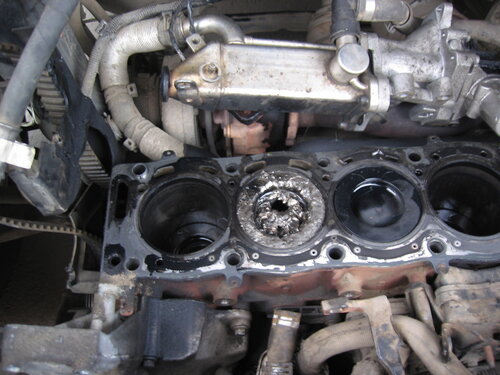

  12. #32
    07.01.2011
    г. Ноябрьск
    115
    всем привет! эт какое дт так поршень сожгло??? или присадку какую заливали??
    Скорее там в цилиндр попало чо-то. Не похоже на прогар.

    что касается картинки - человек на трассе Москва-Питер залил где-то какое-то Г, причем вряд ли на "левой" заправке. Заклинила одна форсунка в положении "открыто" (ЭБУ в таком положении не фиксирует никаких ошибок кстати), налило в днище поршня ДТ, дальше - гидроудар, и пошло-поехало. Дырка - это прогар. Остальное - это оторвавшийся клапан.
    Говоря про последствия на бензиновом двигателе, я говорил только про то, что бензиновые двигатели менее катастрофически переносят ослиную мочу в баке. Поэтому, как это ни печально, люди, катающиеся в большие экспедиции все-таки предпочитают бензиновые двигатели....

  18. #38
    Согласен........
