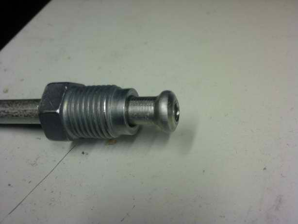

    Тормозные трубки на ABS и под машиной я заменил на нержавеющие. Теперь у меня тормозные трубки из нержавейки !!!
    Кстати всем рекомендую ставить тормозные трубки из нержавейки. Они по крепкости не уступают родным стальным! А по цене дешевле родных!
    Вальцевал вот этим
    Можно вот этим (VAG набор) VAS/VAG номер: 6056

    Сейчас в наше время нержавейку найти можно везде. Набираешь в поисковике типа «трубка нержавеющая диаметр 5мм стенка 0,8 мм» и ищешь. Звонишь, едешь и покупаешь.
    Я использовал трубку 5Х0,8мм. Вальцевал сам. Можно вальцевать в южке.
    Гайки брал оригинальные, можно заказать из нержи.
    Метр мне обошелся 150 руб.

    Заставило меня их менять, то что они прогнили и в некоторых местах была просто труха.
    Почему я выбрал нержавейку? Нержавейка в разы дешевле чем оригинальная стальная трубка. Почему я не поставил медь? Медь стоит почти как нержавейка.
    Медь ставить не всегда хорошо. Почему немцы её не ставят? Не задумывались.
    Медь с алюминием образует гальваническую пару. И в местах соединения трубки и алюминиевого корпуса ABS или регулятора тормозных сил или соединения с алюминиевым суппортом образуется контактная коррозия.
    Я поставил всё трубки из нержавейки. Обошлось в разы дешевле, чем оригинальная трубка.
    Медь проживёт лет пять,, а потом место соединения с алюминием прогнет и потечёт.
    Кто знает, что такое гальваническая пара медь-алюминий тот поймёт о чём речь.
    Это не реклама. Вы сами можете купить нержавейку, а развальцевать например в южке.
    Просто я хочу донести до вас, что нержа прекрасно подходит на замену оригинальным трубкам. И не надо её боятся.

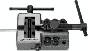

    Вот тут инструкция VAG как им работать
    http://www.automn.ru/vw-touareg/volkswagen-43705-10.m_id-6163.m_id2-6164.html
    Вот тут его цена
    http://www.caralex.by/index.php?productID=62835
    Есть альтернатива. Вот тут:
    http://wurthmarket.ru/products/by_process/1007/1008/1384/2467/
    http://www.mkslift.ru/catalog/product/4356/
    Вот этот наборчик можно заказать из Питера за 6000 наложенным платежом
    http://www.piterinstrument.ru/shop/UID_4175.html
    номер набора в этом каталоге:
    http://www.biltema.fi/osteri/osteri.cgi?sivu=uid_lisatty/asiakaspalvelu/selattavakuvasto.html
    Заказывать тут:
    http://biltema-deliver.narod.ru/bil2.htm#stih1
    Этот набор хвалят на южке. Он не убиваемый, но мне понравился вот этот:
    http://www.rothenberger-tools.ru/look0117.htm

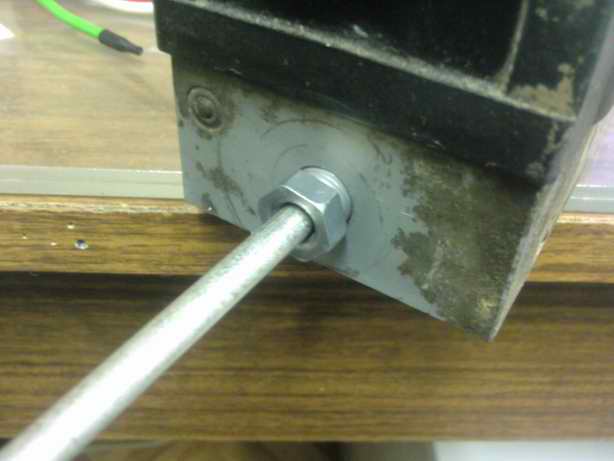

    Покупаешь нержавеющею трубку по цене 200 руб метр, едешь туда где вальцуют и всё!
    Например мой друг большой фанат оригинальных запчастей купил трубку VW 111 611 998 4,75Х0,7 вот тут http://www.simvol7.ru по 254.59руб за метр. Приятная зелененькая трубочка, внутри с медным напылением (родная). Оригинальные гайки к трубке по моему по 60 руб.
    Вот как это выглядит:
    А мог бы купить за эти деньги метр с лишним нержи и не париться.
