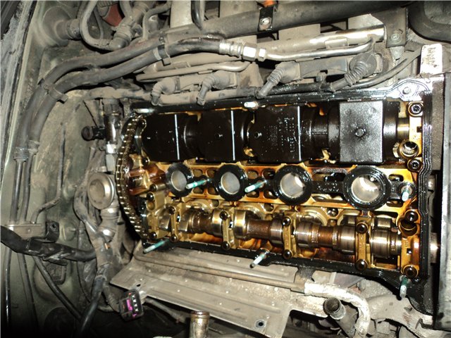

    Заглянул в Двигатель...(грязновато)
    Надеюсь чистка поможет...
    Дроссельная засрата прилично (
    Крышка ГБЦ тоже (

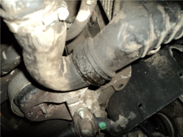

    Похоже течёт масло снизу интеркуллера

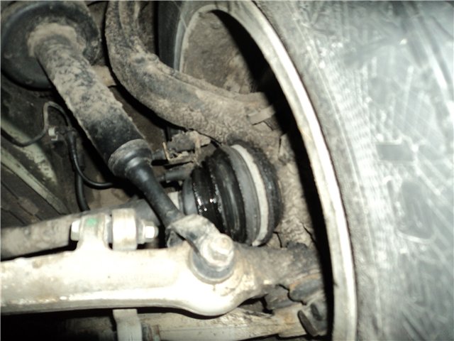

    Заодно заметил масло на пыльнике ...интересно это шрус или стойка..пыльник проде целый странно (

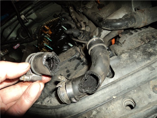

    Вот такими оказались элементы системы вентиляции картерных газов
    Двигатель в таком состоянии
    СТолько масла в шланге от Интеркуллера к ДЗ, со стороны интеркуллера...
    Вот собственно так всё было....всё что можно постарался отчистить... патрубки все естественно под замену...жду когда придут...клапана тоже меняю(грибок, байпас, энж насос, блидер)
    Надеюсь авто станет полегче после этого! ))
    Ах да завтра пойду снимать и чистить интеркуллер...
    после всего промывка форсунок и двигла винсом! замена свечей, масла и фильтров!
    Если есть ещё мысли по поводу что ещё сделать буду рад!

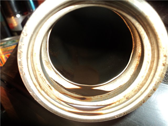

    Дружище, скажи, если не секрет. Ты на каком масле ездил и с какой периодичностью его менял.
    Ты, как поменяешь все аксессуары ВКГ, грибок не ставь. Проверь, откуда у тебя появляется масло в ДЗ. Способ простой: в отверстие гофры, куда вставляется "грибок" вставляешь пробку от любой бутылки вина и обжимаешь хомутом, чтобы не было подсоса лишнего воздуха. А на железную трубку, отводящую картерные газы в "грибок" надеваешь шланг длиной около 70-80 см внутренним диаметром 22 мм и тоже обжимаешь хомутом. Надо будет поездить на высоких оборотах примерно 50 км, чтобы понять, откуда в ДЗ масло. Есть все шансы, что оно у тебя гонит из турбины. И тогда ВКГ окажется не причем.
    Я этот способ опробовал на себе и пришел к выводу, что масло попадало в ДЗ из-за ВКГ, а именно из-за НОВОГО "грибка". Я очень долго боролся с этим, и на днях я его совсем убрал. Поставил вместо "грибка" обычную аллюминиевую трубку диаметром 22 мм с углом в 90 градусов. Больше масла в ДЗ нет! Чего и советую всем!
    Во во , ну очень интересно, хотя ответ можно спрогнозировать с вероятностью % на 99.
    Да и пыльник на гранате срочно меняй, с промывкой гранаты, иначе вместо 600 влетишь на 3000.

    боюсь шрус уже под замену....

    Первые 50.000 ездил на Мобил1 0w40 сейчас liquiMolly Toptech 4100...
    Обычно менял около раз в 10.000 но было пара косяков...1 раз фильр не поменял, 1 раз не менял тыщ.25 (наездил ща 2 месяца, не подумал что возможно так быстро столько наездить) да и узнал только потому, что загорелась маслёнка Оо!!!
    Ушло около 2 литров....Т.е. последни несоклько тысяч я ездил с 2-2.5 литрами масла в движке...заметил кроме маслёнки только потому, что стали подстукивать гидрокомпенсаторы...
    После смены масла стало всё норм, маслёнка больше не загоралась и работает тихо!
    Да боюсь что шрусу хана (
    Э... я конечно извиняюсь, может грубо, но фигню говориш, человек...
    Смысл грибка как раз ограничить сечение при большом разряжении, а ты сделал постоянное сечение. Так не может быть.
    Открой окно. Руль до конца влево и разворот, потом до конца вправо и разворот. Если "щелкать" не будет, срочно смена пыльника с промывкой привода. Если щелкает, то пыльник можно купить вместе с приводом.
    Это выдавливает из впускного тракта. Тут варианты как оно туда попадает - или турбина гонит или ВКГ.

    С пыльником тема такая...как-то недавно, после смены колодок передних(менял не сам) что-то там нахимичили и заглючил абс, стал загораться, херово тормозить временами...Прочитал на форме что это скорее всего гючит датчик, и что есть шанс что можно его подстучать. Так я и сделал, несколько раз херанул по нему молотком...После этого проблеммы с тормозами исчезли...
    Но появилась такая хрень, при твижении назад звук ужасный ) стрекот как от огромной стрекозы, а вот руль как не выкручивай, при движение вперёд всё тихо, это может быть шрус?
    Жесть. Чаще всего горе ремонтники резинку вверх ногами ставят. Молотком херачить его низя. Я бы купил новую резинку, вытащил датчик аккуратно, и на литоле аккуратно вставил. Молоток помогает, но не всегда надолго, вылезает опять. Потом начинаются чудеса на маленьких скоростях, а если зайти вагкомом и покататься то увидиш что на одном из колес скорость нулевая, остальные вроде крутятся. АБС считает что оно заблокировано и сбрасывает давление. Это проходил, причем с обеих сторон спереди.
    Возможно, особенно если "лечили" - меняли правый и левый местами. Но скорее всего датчик АБС слишком близко к крыльчатке.
    Это может быть от того что датчик глубоко вогнал, он цепляет за кольцо с дырками на гранате. Попробуй вытянуть мм на 2.

    Судя потому, что началось после того как я вбил датчик ABS вы все правы! попробую подвытянуть на днях!
