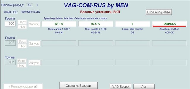

    Народ срочно помогите. Решили удалить ошибки все, всё удалилось но одна ошибка не удаляется.
    1 Неисправности:
    17987 - Блок дроссельной заслонки-J338: не начата адаптация
    P1579 - 001 - Превышен верхний предел
    Пытаемся сделать адаптацию дроселя, но пишет вот что:
    Что надо сделать чтобы удалить эту ошибку которая выше в логе? И почему при адаптации дросселя пишет ошибку? Как это лечится?
    Стоим у макдака ждём вашей помощи!!!

    Или привод заслонки помер, или БУ глючит, на МКАДе енто круто ремонтировать. А авто едет?

    В общем завтра дроссель снимать будем чистить. И тогда уже смотреть что к чему.

    В общем после разборки и чистки ДЗ, ошибка удалилась (ВАГ-КОМом) и адаптация прошла в норме, на друговском B5+ америкосе . Друг спокойно выдохнул....главное что привод заслонки не навернулся .
