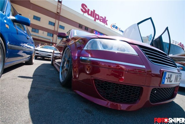

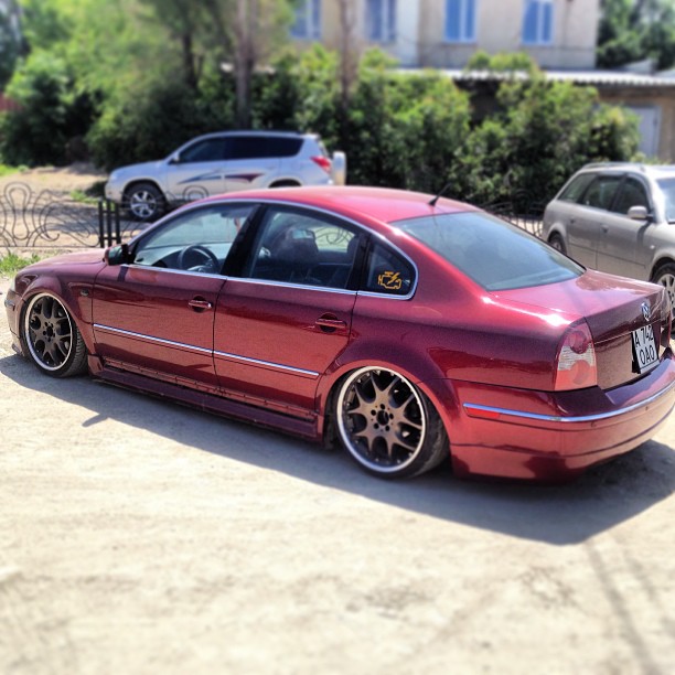

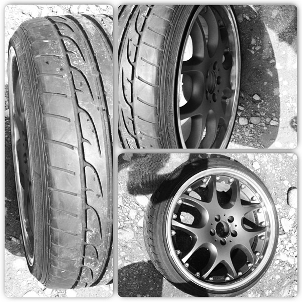

    Ну что ;) дела идут) машина уже на завершающем этапе)

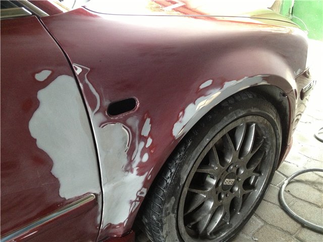

    вчера забрал центра с покраски, собрал диски по технологии некой)) резину надели, купил длинные болты, практически в 2 раза длиннее стоковых! маленькую проставку на 8 мм) токарь выточил проставку на центральное отверстие! Из покраски осталось ток пороги покрасить!
    2 года назад меня некрасиво во дворе ударили в крыло-дверь, и своровали решетку где туманка! вот наконец все заделали) теперь красиво и ровно)
    фотки покрашенной нет)
    пороговая часть
    Scoop, цвет Установка колес - завершающий этап
    Поделишься технологией

  8. #528
    Touareg Аватар для Scoop
    07.02.2010
    2,129
    Получено: 63
    Отправлено: 15
    Donis, герметик абро синий) на болт мажешь, и закручиваешь все болты но не затягиваешь! берешь динамометрический ключ, и сначала тянешь на 15 момента сначала один, потом на противоположной стороне другой! и так все проходишь по кругу! второй этап 30 момента, идешь по 45 градусов! то есть за круг закручиваешь 4 болта! и так тоже по кругу)))

    Skodник, SERegaSV, спасибо)) ещё тут бывают) радует
    вот обвес весь в сборе)
    ну и немного этакого))

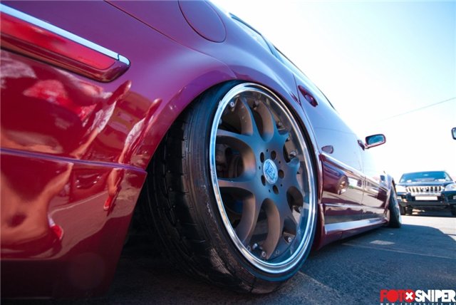

    Scoop, Жень, а проставки на передние колеса не хочешь поставить?

    w00doo, да мне как бы и так страшно)) что будет с полным приводом, да с разноразмерными дисками))) т.е. с коробкой моей)))
    проставки, там уже стоят 45мм болт))) у нас длиннее не продают) ток если на заказ) и то я видел максимально 50-55)) пока нет желания высовывать)) когда машина поднята все выпирает и так)))
