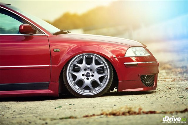

    Я вот о чем.

    Vasilich, у нас с завода одинаковые диски по разному садятся) зад утоплен) перед выпирает!
    зад будет шире) будут диски вровень садиться)))
    а я тож это заметил когда 19-е летом ставил

    Почему не найти????с мерина например какого-нибудья когда диски примерял задние влезли,а передние шоркали чуть о рычаги,и я был записан в этот день на развал(только сменил все стойки,рычаги,пружины)короче поставил наперед 16-е колёса,приезжаю а тот мне типа вот надо чтоб одинаковые колёса были,передние по задним и т.д.я съездил поставил и назад 16-е приезжаю к нему и спрашиваю,а как на разношироких делают развал?причём с завода бывают разноширокие........короче весялую историю вспомнил(главное оборудование такое грамотное куплено,а спец ППЦ)

    Vasilich, ну у меня пневматика) мне по любой надо будет играться)) находить подходящую резину) чтобы домик был, а то так я прям на арку машину и отпущу) канеш сзади будет домик больше) ну эт такое часто) стоит ток посмотреть буржуйские сайты)) там у них разные домики на осях) эт не соль важно))
    Gpass,
    Kimi, да я вон лазил и эти диски нашел на ауди а6 кваттре, так он ещё и резину разную поставил)) и ездил))
    mak7651, видимо у меринских дисков ет был маленьким, на моих брабусах ет35 и ширина 8,5j на передних, это такие же показатели как и у ббс) и ничего не шоркало)

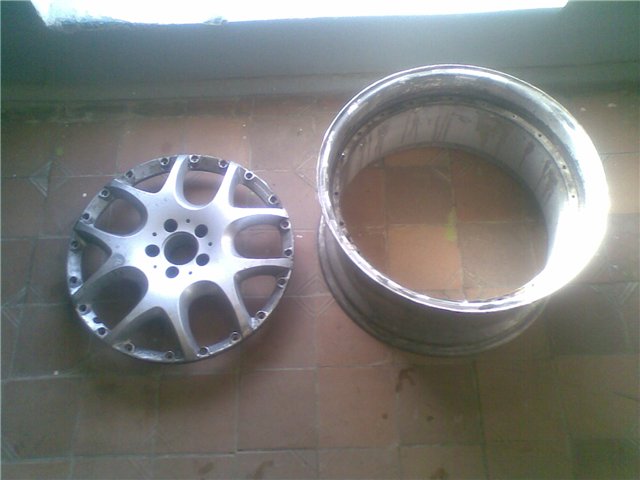

    Начну с хорошего) я разобрал 1 диск)

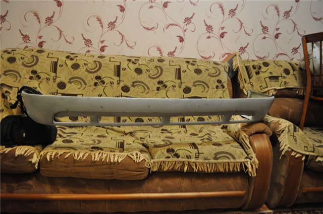

    и пришла накладка правда от универсала,
    немного её переделать надо только! убрать у диффузора третье крепление посередине! ну и по бокам изгиб у седана и универсала разный! а так все идеально подошло)
    Ну а теперь не очень приятное) при разборке диска, не получилось выкрутить 2 болта! высверливал головки и потом выкручивал шпильки специальный инструментом)
    теперь надо искать 2 титановых болта) как минимум)))
    во время разборки было сломано 4 Т40, биты)

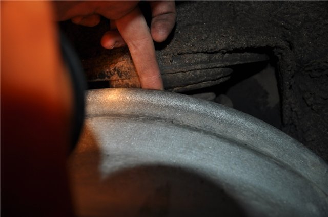

    примерял задние широкие диски

    Scoop,Прикольно разбираются,как лего прям,меня всегда интересовало,зачем они разборные?наверное чтоб таким автоманьякам было чем заняться

    mak7651, это кажется что так легко их выкрутить)) в первый день я выкрутил ток 3 болта из 20) и сломал 4 звездочки))) а потом чуть легче стало))) сегодня ещё один попробую разобрать)
    Лично меня вообще бесят эти еврейские торксы которые то ломаются,то болт слизывают...
    А последний раз я вроде кожухи приводов не мог открутить и простукивал болты

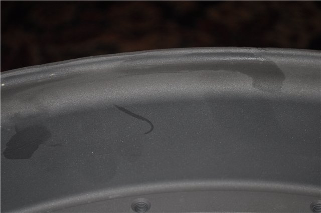

    mak7651, купив новые звездочки) может более крепкие) но явно не дешевые, уже все разобрал! и больше ничего не сломав! нашел в германии благодаря Демиду эти болты! но минимальная партия 50 болтов) и стоимость их 1,4 евра за штуку, + минимальная доставка 50 евро)) а мне нужно 2
    и отдал 2 диска на пескоструй! вчера обод посмотрел, пескоструй с такой мелкой фракцией, что не оставляет раковин) вот центр он как то странно снял! даже не понятно что он снял)) я долго думал)) так и не понял)) ну центр все равно на порошковую краску пойдет) думаю там главное снять старую краску!
    Обод будет никелироваться! посмотрев подвиги Демида чет мне не охота руки стирать о полку!)) поговорив с мастерами по гальванике, сказали легко сделать можно! никель ляжет легко! и он выглядит как полированный алюминий) ну может чуть лучше)))
    Scoop, Привет!) по поводу болтиков вот http://www.avito.ru/moskva/zapchasti...kosei_39290293 на мои Madras были у них... правдо прошлый год.
    А никелеровать ты хочешь весь обод? Просто насколько я знаю, нужно перед никелеровкой очень тщательно подготовить поверхность, не просто отпескоструить, а именно заполировать, то что ты не видишь раковин, это не факт, что они после не появиться. Проверенно на личном опыте после 600 шкурки все царапки видны стали... Делал вилку для байка!))) выглядит никель лучше чем полированный аллюминий, и без лака и прочей лабуды...

    SERegaSV, посмотрим весной))
    Елисеич, да ну его)) они поставят хром диски и полосы сделают по середине кузова) гонка типо)) если ток салон сделают)) то я за))
    Donis, на счет болтов) эти болты очень редкие)) так как такие диски не разбирают)) ну и думаю там их нет.
    Вот такой болт там титановый, ток в германии нашел) но 50 болтов мне нафиг не нужны))
    На счет гальваники, мне мастера гальваники сказали, сначала крупной пройти фракцией, а потом мелкой - песткоструем! и потом им принести, они все сделают сами! Никелировать только полку буду! т.е. наружную часть обода! Но надо сначала кант обода сделать более менее красивым а то погрызли его наши бордюры
    вот ща думаю как его сделать более менее привлекательным))) или просто вышкурить до округлого состояния

    Scoop, попробуй, может и есть у них такие?!) Не реклама!
    Про гальванику - я просто почему спросил, как они будут погружать только часть диска? Мне когда делали, всю деталь погружали в спец ванну
    На счет канта, я бы прошелся шкуркой - какая еще может быть альтернатива?!?

    Donis, они так же всю отпустят)) просто где обработана будет, она покроется ровным слоем)) а где нет, так будет шершавая или вообще не ляжет)))
    ну есть ещё болгарка))) все выровнять осторожно)))

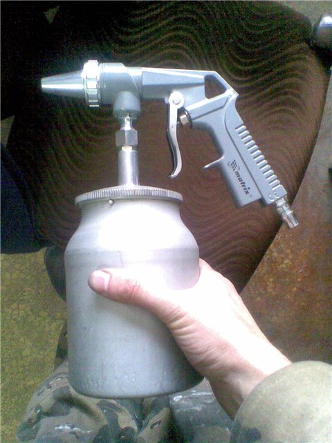

    о да)) тут походив по работе) нашел штуку одну))
    т.к. я отдал только 2 диска на пескоструй, 2 валяется тут, ща ходил за песком)) песок влажный, и не чистый, вот я его сеял)) т.к. он крупный)) ну и положил на печь сушиться его) мешок где то) завтра попробую на деле что выйдет)
    Donis, по процессу все будет скидываться) самому интересно) ещё те первые ббс хотел в гальванике утопить)) но чет остановило меня!
