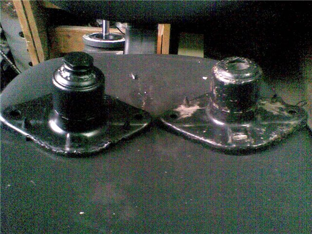

    в голову пришла небольшая идея!) Найти опору от алрода!)
    в чем плюсы:
    1) сразу скину проставку 5 см - а это -5 см от того что было бы от пневмы на сегодня
    2) более надежная система, можно сказать заводская
    Ну вот просторы инета сказали что эта опора идет вместе с резиной и отдельно не продается=) т.е. покупать новый пневмобаллон отдавать на него 12тр=) или колхозить с родной опорой! какие отличия у нас имеются покажу на картинке
    на глаз хорошо видно что там какая то сверху доп трубка приваренная длинной 2 см, в которую закручивается пробка и воздух никуда не выходит, через опору!
    Ну вот сразу в голову пришла идея, приварить трубку=) НО, есть одно но! там сверху идет резина вместо подшипника под металлом! от самого верха она где то расположена в 1-2 см! Если буду варить электро сваркой, она просто расплавиться!
    нарезать резьбу чтобы потом закрутить трубку тоже не вариант, там толщина металла 2-3мм, не нарежу достаточно резьбы!
    Есть у кого знакомые сварщики?) может есть какой вид сварки, который не на столько горячий=) типо подводной что ль!))) знакомые говорят надо кемпи попробовать! хз, у кого какие будут идеи?) выслушаю!
    Тфа и Фосемь и Фсё плосто!

    Ну что ж, сделал колхоз с задней опорой=)
    сначала измерил все с алрода опоры! нарисовал токарю чертежи, что нужно и приварил!)
    вот что вышло, а вышло аля урод алрод
    одел опору для примерки на стойку, и ход ппц как увеличился=) завтра попробую показать это на фотках=)

    но подушку с новой опорой протестил) есть 2-3 утечки) надо их заварить и все норм)

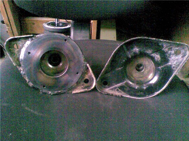

    вот фото, новой опоры и старой! не знаю, видно нет, в общем по бубликам смотрите разницу=)
    сегодня заварил уже полуавтоматом вторую опору, т.к. у первой после электро сварки были от шлака пропуски воздуха!
    На следующей неделе буду топить в тазике=)

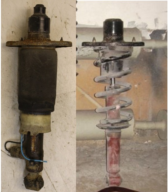

    передние стойки готовы и стоят уже на машине) на драйве более полный отчет) задние с проблемкой вышли) завтра буду ставить их пробовать! вот пока такие фотки
    Вот оно счастье
    С задом разберёшься и пусть весь Мир подождёт
    ППЦ!!!! Он у тебя на днище лежит!?!?!
