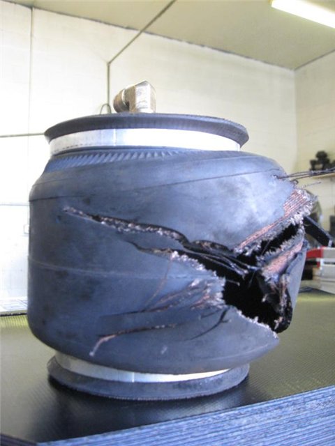

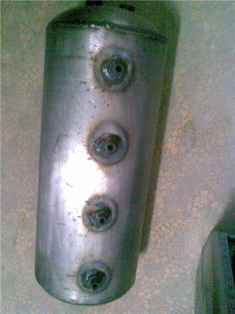

    SuperB2007, ну у меня ж клапана после ресивера! это мне к каждой подушке ставить их после клапанов=) я думаю если на подушке 10 атмосфер макс написано, это уже зубодробилка будет! а для стока пойдет и 5-7=) влечу в яму, ну 10 давление будет=) вообще эти подушки передние до 30 атмосфер качали для прыжков на автомобиле и она только потом взорвалась!
    This bag was tested at over 425psi while hopping a Fullsize Vehicle with a V8

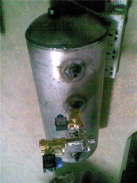

    высверлил в ресивере ещё 4 отверстия, у токаря выточил переходники, приварили к ресиверу=)
    теперь 9 отверстий в ресивере=))
    ну и примерное расположение клапанов! надо подумать как их оптимально расположить будет лучше! чтобы не много места занимала вся конструкция =)

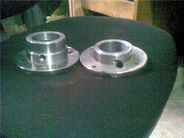

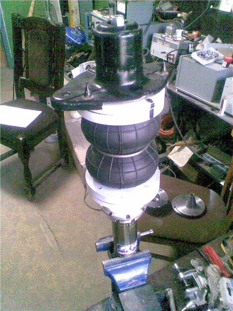

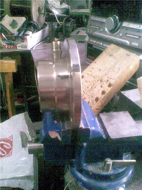

    Были испорчены самые нижние проставки=) станок сверлильный ушел с нужного градуса и разбил все!))) вторую нормально сделал, но решил уже переделать эти проставки! нарисовал заново, токарь выточил! просверлил выход воздуху!
    Фотки с сотки, лень зеркалку носить на работу!
    Вот новая нижняя проставка
    Вот старая и переделанная проставка!

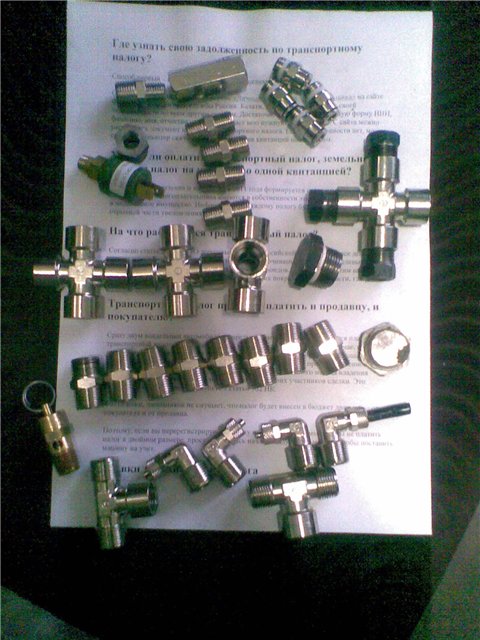

    Большая часть фитингов в сборе!)

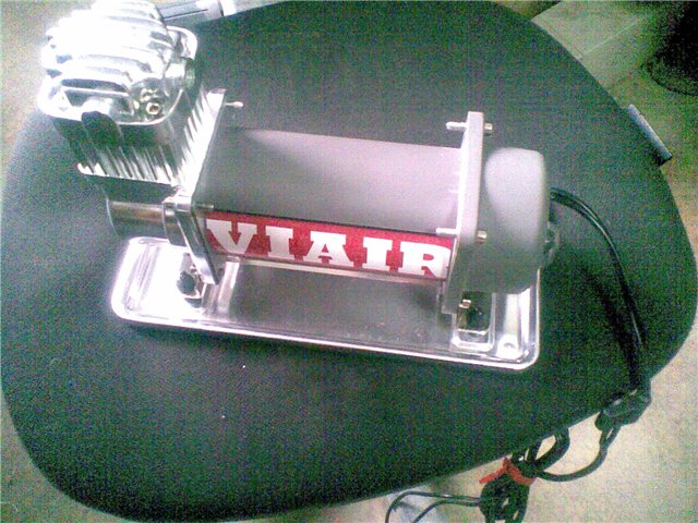

    Наконец пришел компрессор!)) Немного его разобрал, снял ручку для переноски!

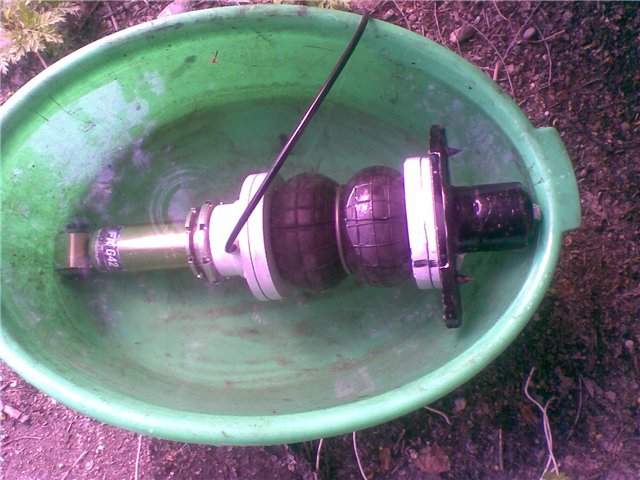

    Вчера собрал всю конструкцию на китайский силиконовый герметик=)
    Проставки покрасил баллончиком белой краски

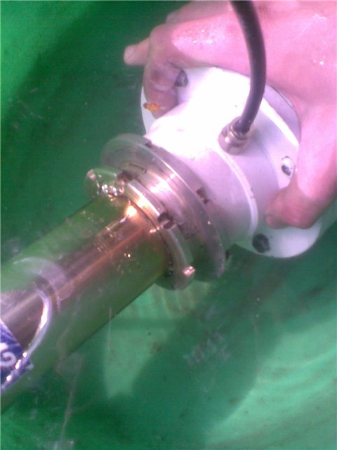

    Сегодня топил всю конструкцию в тазике=)))
    Одно место травления нашел=) Из под резьбы койла=))) герметик+фум лента+кольцо уплотнительное не справились с этой задачей=)
    Ну что ж не хотят по хорошему=) буду делать по плохому=) куплю анаэробного герметика ака клея для резьбовых соединений!)))
    Главное не спускает воздух в соединениях между проставками, и не выходит воздух у чашки! т.е. большая часть герметична=))

    Демид, я его мыльным раствором мыл! все соединения, сварку и т.д.=)))

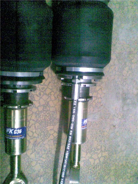

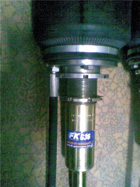

    Все началось с того что я поломал проставки от передних подушек, которые алюминиевые) выточил новые из стали!
    Немного покрутив на койлах всю конструкцию, понял что РВД шланг не оденется, надо подпиливать винты от койлов! чем и занялся

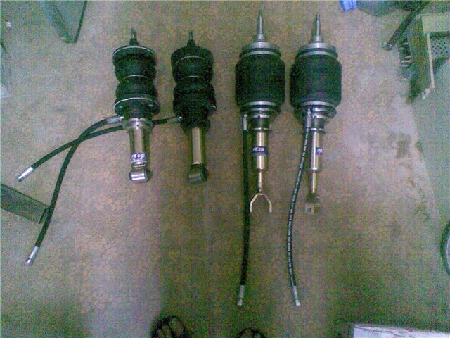

    Ну вот и все 4 подушки на первый взгляд собраны=) опасения вызывают ещё передние верхние проставки из алюминия))) выдержат или нет вес авто и если нет, то буду вытачивать из стали проставки, ну и уже думаю как улучшить задние подушки с возможностью занижения ещё на 3-4 см от того что будет с нынешними подушками))) ну это уже будет проверятся на месте))

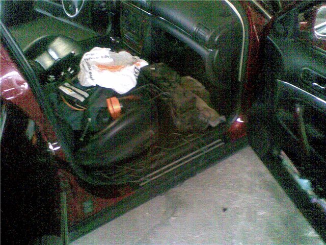

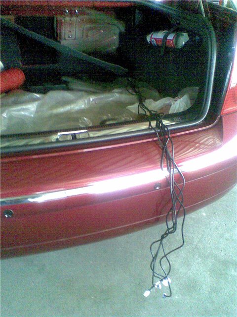

    Потом начался разбор салона, а точнее заднего дивана и спинки и порогов....
    ну что скажу, пороги и диван снялись на ура! я аж обрадовался думал ну нифигасе немцы молодцы, хоть что то сделали нормально и быстро съемное без гемора) Но как оказалось я рано радовался))) у 4моушина не разборная спинка) и за спинкой железный лист)) в котором нет отверстий для проводов, думал уже придется высверливать отверстие) Начал сдергивать обшивку в багажнике, и нашел как идут все провода с передка (точнее почти снял спинку, так и не смог её снят) хотя делал все по эльзе), ну и прокинул для датчиков провода под порогом и завел все в бардачок) думаю там пока все будет складироваться)
    Ну что ж осталась ток работа электрика, как я понял там её будет не много, 8 проводов от клапанов к пульту управления, 8 проводов от клапанов к кузову машины, плюс к пульту управления, плюс к компу от датчиков, плюс к компрессору, реле поставить и все)) и после неё установка подвески))
    а до этого надо ещё и тех осмотр сделать))) так что ждемс обновлений=)
