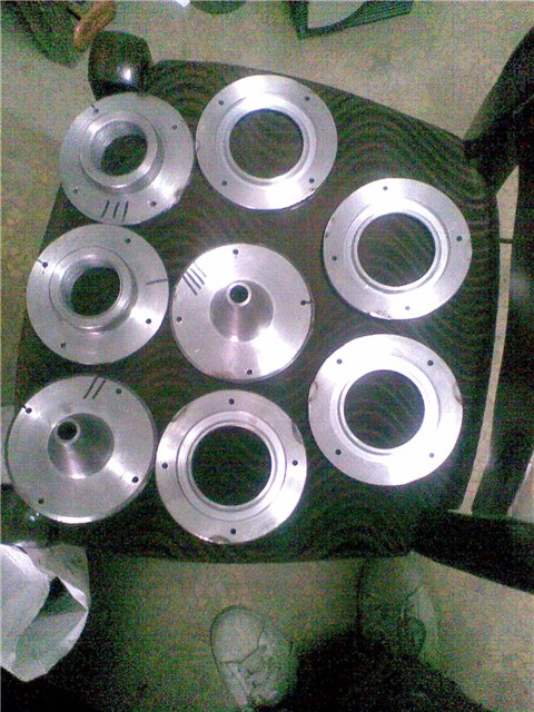

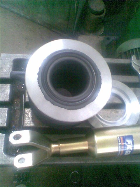

    ну и по теме, седня токарь наконец начал делать проставки на задние подушки=) седня уже болванки нарезал! завтра будет делать нужной формы=)
    Тфа и Фосемь и Фсё плосто!

    ну вот уже почти все проставки закончены! осталось сделать две, те которые в опоре!
    завтра буду сверлить их!)

    просверлил сегодня проставки=))) завтра буду нарезать резьбу, и примерять к стойке=))

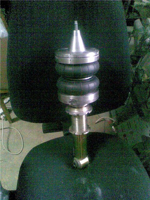

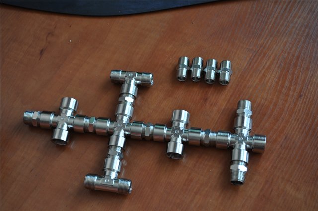

    Ну что ж закину немного обновлений! долгожданных, камоцци наконец прислали фитинги, но не все!
    осталось прикупить, обратный клапан, глушители, и пару фитингов переходных)
    ну и на той неделе собирал одну подушку! вот что получилось
    после праздников будет продолжение работы,
    1) задние подушки доделывать - просверлить отверстие для входа воздуха и покрасить проставки)
    2) садить на фитинги клапана!
    3) делать в ресивере доп. отверстия! и на покраску его...
    на компрессор чет все не могу выкроить денег)))

    А л е к с а н д р, ты слышал как колесо спускает у легковой?)) а у камаза?))) вот у камаза, ну у нас качают 8 атмосфер в карьере!) а у меня будет 10 атмосфер=)) и это все в багажнике=))) вот чтобы чуть чуть приглушить звук=) есть спец глушители=)
