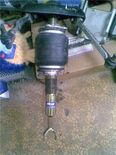

    Все таки второй вариант расположения подушки не вышел! Цепляет подушка рычаги! Буду делать по первому примеру! Через проставку 50-60мм!
    Сегодня через кусок трубы пробовал! труба 60мм длиной и проставка 10-15мм!ну вроде как получилось! Рычаги не задевает, болты тоже!
    Начали проверять работу конструкции, и было замечено что подушка не ходит на положенные 133мм, линейкой измерили и увидели что она ходит только на 7см!
    Долго думали, я полез на сайт, и вычитал что максимальная высота подушки 234мм, измеряю подушку 175мм!
    И дошло что при давлении подушку вытягивает на 6 см!))) опять начали думать, в общем винты видимо придется раскручивать до самого низа! чтобы сделать 6 см свободных в штоке!

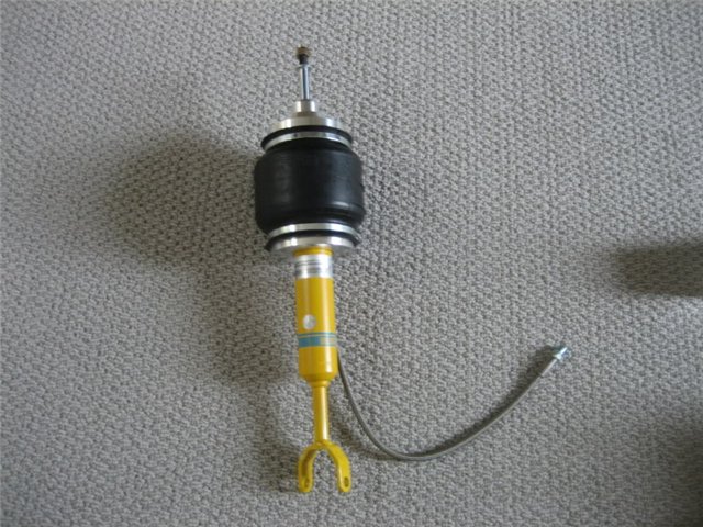

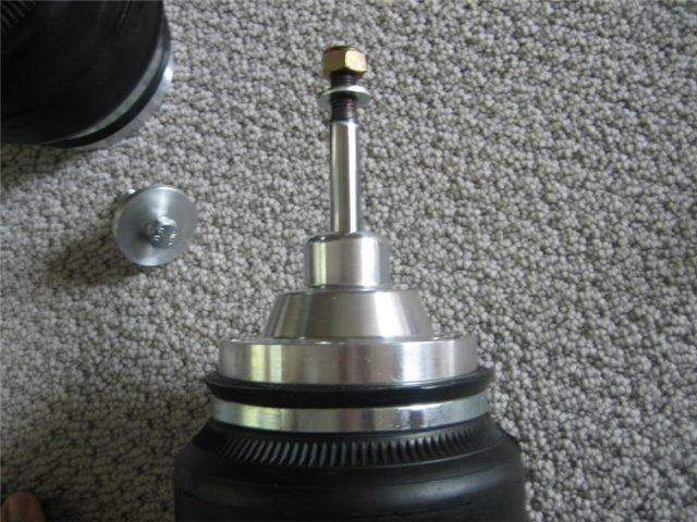

    Гуляя по темам воздушным, нарыл фотки, как делают фирмы за бугром за деньги!)
    Вот их конструкция!

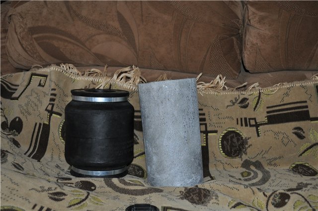

    Сегодня купил дюралевый кругляк, это только на передок, на днях думаю токарь на работе выточит!

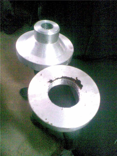

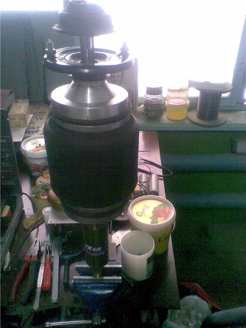

    Маленькое обновление)
    выточили мне проставки, после примерки немного опять заморочка получилась) завтра заморочка решится большим сверлом)))
    А так осталось только просверлить отверстия в проставке и подушке для их крепления друг к другу! И передние стойки готовы)

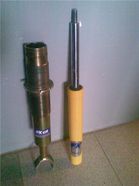

    Кстати так и не понял, подставил койл к стоковому амортизатору и у койла шток длиннее на 2-3 см))) странно

    А л е к с а н д р, да уже передние стойки полностью готовы! осталось только болты подобрать=) задолбался я сегодня сверлит проставки и подушки и потом резьбу нарезать в них=))) итого надо 8 болтов на стойку сделал, 6 снизу и 2 сверху=) сверху тоже хотел по 6 делать=) но после нижних, чет не захотелось=)) подушка ещё играет, сдувается когда сверлил, сверху на 2 болта прикрутил, держит хорошо=) думаю достаточно будет! если нет, добавить ещё можно будет!

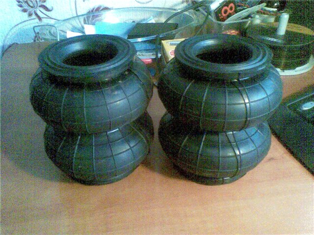

    =) Небольшое обновление, сегодня забрал подушки с почты!
    Огромное спасибо клубням за помощь Антону stratosferniy за покупку и отправку до меня подушек и Эльхану PITMAN+ за связь с фирмой, и всем кто откликнулся на помощь, надеюсь никого сильно не раздражал, Демиду точно мозг снес
    Ну что ж начинаю думать как их пристроить к задней стойке=) Надо найти где нить заднюю чашку! А это уже проблема У нас на разборах возят в основном морды, и у ауди вроде сзади другая конструкция! Свою стойку не охота разбирать! Будем искать=)
    Вот фото подушек
    Конечно качество подушек в сравнении с американской 2х-слойной не очень) но выбора нет)

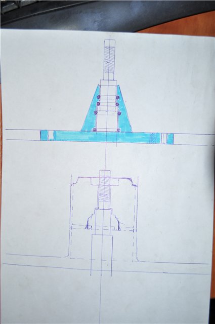

    Кстати я не писал про характеристики подушек:
    Производитель - Universal Air (США),
    Пневмоподушка предназначена для установки на стойку типа МакФерсон
    Минимальная высота - 101 мм
    Максимальная высота - 234 мм
    Внешний диаметр - 149 мм
    Внутренний диаметр - 55 мм
    Диаметр воздушного отверстия - 1/4"
    Производство - Rubena вроде Чехия
    Характеристика самого сильфона (резинка, баллон)
    Подушка предназначена для установки на стойку типа МакФерсон
    Минимальная высота - 100 мм (но это можно и меньше сделать за счет проставки можно и до 90 довески)
    Максимальная высота - 180 мм
    Диаметр - 120-140 мм
    Как видно из характеристик, ход подушек 133мм передние и 80мм задние соответственно!

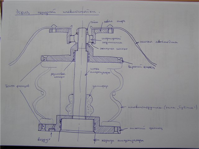

    Ближайшее время буду высчитывать сколько надо мм кругляка металла!
    Пока есть только такой чертеж, найден в интернете!
    С нижней частью все более менее понятно) а вот с верхней, ваще не представляю) забыл как чашка выглядит изнутри))

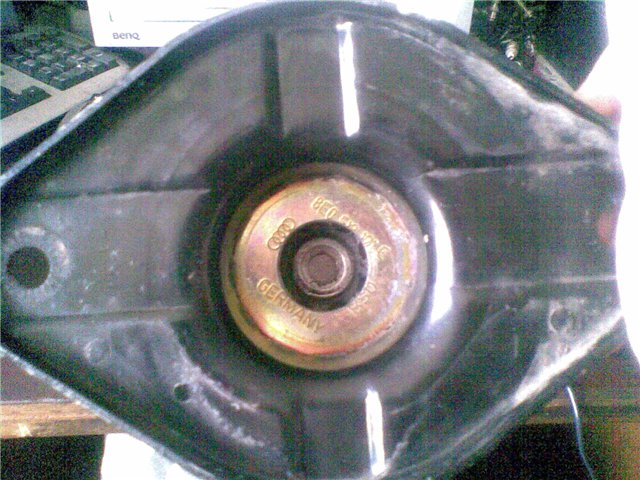

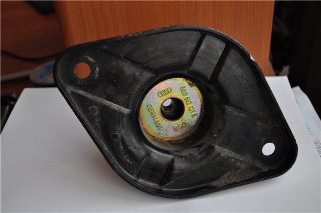

    Ну вот наконец весь город свой объездил, задних опор амортизаторов нет!
    Думал уже с экзиста заказывать, там оригинал где то под - 2000р, лемфердер - 1100р, вемо (вайко) - 800р
    Уже на разборах начал искать, но не было нигде!) От передне приводных дофига задних опор, а вот от полного привода нет!)
    Сегодня заехал на разбор авто, которые само далеко от меня находились, и знал что там всегда дорого! взял приметно 1000р и сказал за одну больше не дам=))) легче заказать уже новую!
    Ну вот приехал, говорю, они мне 200р., я им дайте 2=)))
    вот изменения будут именно в той желтой железки где значек ауди номера, там есть возможность расширить отверстие с 2 см, до 3см и даже больше! и там будет видно и размеры точные для проставки, ну если будет отверстие 3см, то я начертил чертеж проставки, синяя часть это проставка, черные кругляшки это сальники(кольца уплотнительные), нижний рисунок это шток и опора=)

    В голове у тебя то оно по другому выглядит, чем на черчеже ? ))) ни че не понял ))

    Vladimr, в голове как раз как на чертеже=)) это долго надо вникать=)) чтобы понять!))) на самом деле немного канеш по другому выйдет=) эт первые наброски чертежа!) в понедельник уже в автокаде будет все рисоваться!
    Вот из драйвтуру один из пользователей выкладывал свой рисунок, там только к мерсу, но система такая же, только опора у него кверху стоит, а у нас как стакан перевернутый=) Система одна=) не дать воздуху выйти из подушки

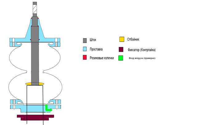

    В Ожидании ништяков из америки, идут работы над задней стойкой, в автокаде была сделана верхняя проставка, с учетом что шток немного изгибается относительно опоры при опускании и поднятии машины, все остальные проставки есть в интернете! Рассверлил отверстие на опоре с 20мм до 30мм, и буду ещё конус делать, итого получится 40мм!
    Накидав проставок и нарисовав подобие амортизатора в пэйнте вот что получилось!
    На рисунке не хватает только нарисованной опоры сверху! Ну я думаю понятно что она одевается сверку!
    Теперь ломаю голову, над тем как сделать чтобы воздух не выходил снизу амортизатора, где идет резьба! На рисунке я применил родную гайку от койла, которая будет работать как контрольная затягивающая! Чем то надо будет герметизировать между проставкой и этой гакой! герметик, силикон, колечко резиновое, или ленту=)) хз в общем=)) думаю пока!
    Надо покупать кругляк алюминия! в этот раз ещё больше=)) в районе 25 см и диаметр больше=) ппц=))

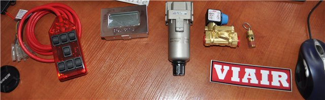

    Сегодня получил на почте ещё пару штучек, на фото я все не стал вытаскивать, не хватит места на столе, так основное, слева на право: Пульт управления клапанами (думал он побольше будет), дисплей показывающий давление в подушках (4 датчика на подушки и 1 на ресивер), влагоотделитель, 8 клапанов, ну и сбрасыватель давления из рессивера, если вдруг компрессор заболеет и будет без остановки качать=))
    Осталась одна посылка, основная) собираю деньги на неё))) это 2 компрессора и ресивер))
    и будет завершение))) я так думаю))
