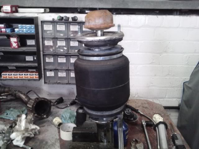

    Ну что ж продолжим после длительного перерыва=)

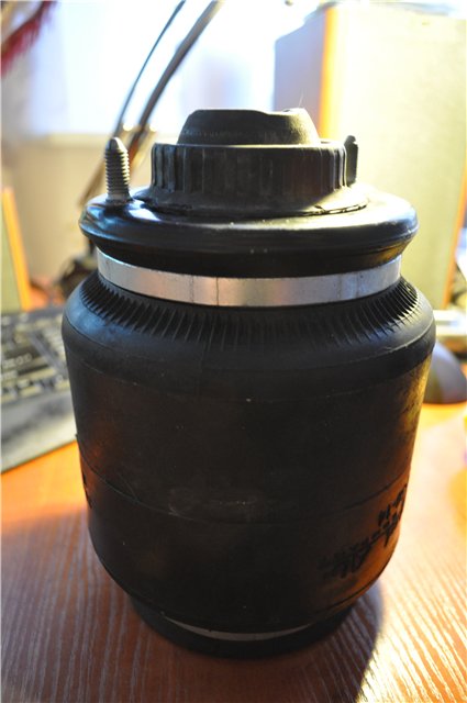

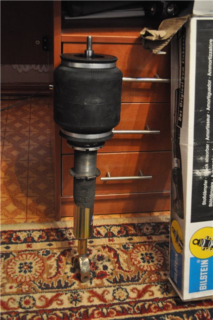

    Седня получил посылку из Америки!) Пробная партия подушек: ход подушки 14см, т.е. можно настроить так чтобы был в надутом состоянии сток и в сдутом на полу, брал 2 штуки, т.к. не знал подойдут ли они на машину! В частности:
    1) налезут ли на амортизатор!
    2) Задняя стойка, не будет ли подушка задевать кузов!
    Первое отпало сразу при примерки! оделась на койл идеально!) плюс койлов и использование пневмы, в том что не надо колхозить нижнюю чашку для подушки!
    вот со вторым ещё не знаю!) надо снимать одну стойку и на деле примерять! На следующей неделе займусь этим!
    вот фото подушки на амортизаторе!
    На седня имею мало:
    1) 2 подушки
    2) воздушные линии 3/8
    3) и датчик на компрессор

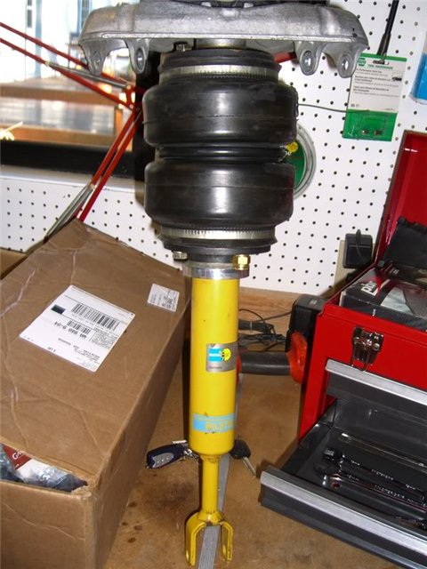

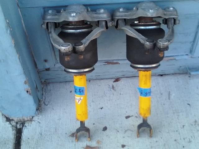

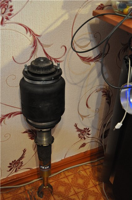

    Ну что ж продолжим раздумье по креплению подушек на стойки! С низом все понятно, а вот с верхней стороны где чашка (все кто владеют пневмой темнят) так что будем додумывать сами!
    Нарыл 2 типа креплений
    первый плох тем что не низко будет опускаться машина! Но там на обычном амортизаторе сделана подушка, а на койлах можно будет крутить винты! Фотографии брал на vwvortex.com и passatworld.com
    вот фото:
    делается просто проставка и ставится между подушкой и чашкой пружины!
    Ну и второй способ это без проставки, не считая ту что прикручивается к самой подушке!
    И гуляя седня просматривая темы по воздушке, нашел видео

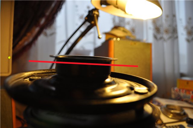

    При детальном рассмотрении видно, используется чашка родная, и сверху на подушке больше ничего нет! и чашка уходит основанием внутрь подушки и прям идеально ложиться на подушку!)

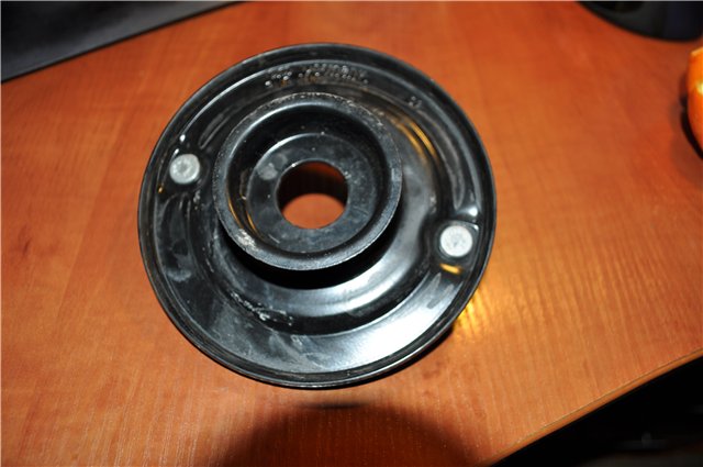

    Ну вот я и задумался тут! Взял чашку ну все её видели, состоит она из двух частей 1) сама чашка (металлическая) и резиновая часть!
    Немного поработав двумя отвертками я извлек резиновую часть! и вот что получилось
    Приложил я чашку, и не провалилась она в подушку
    Просмотрев видео ещё и поставив на паузе увидел что они просто отрезали часть металла которая держала резинку!
    вот так

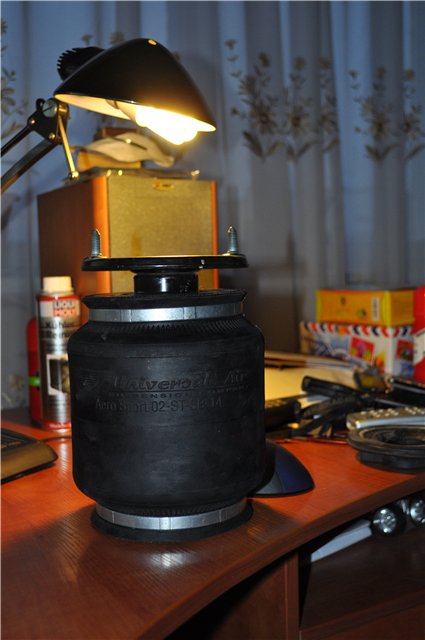

    Ну есть на подушке один фокус, перевернув подушку, на другом основании она чуть толще! И примерил все!
    на койле, один винт выкрутил вверх в самое высокое положение=) посмотрев на амортизатор я заулыбался, оказывается дофига у меня ещё запаса было для занижения!!! ещё сантиметров на 5 минимум можно было занизить если не больше!
    ну и со всей ерундой=)
    все стало так идеально! только болт закрутить осталось и ставить стойку на место=)) на фото видно что чашка висит ниже подшипника на 1 см!)
    Осталось одно! примерить все это к опорному кранштейну, который держит рычаги! Надо чтобы не задевала подушка ничего! Завтра найду думаю этот кранштейн и примерю!)
