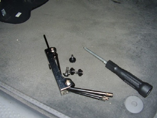

Первое, что понадобится, это набор ключей и звездочек, и отвертка, она у всех должна быть в багажнике...

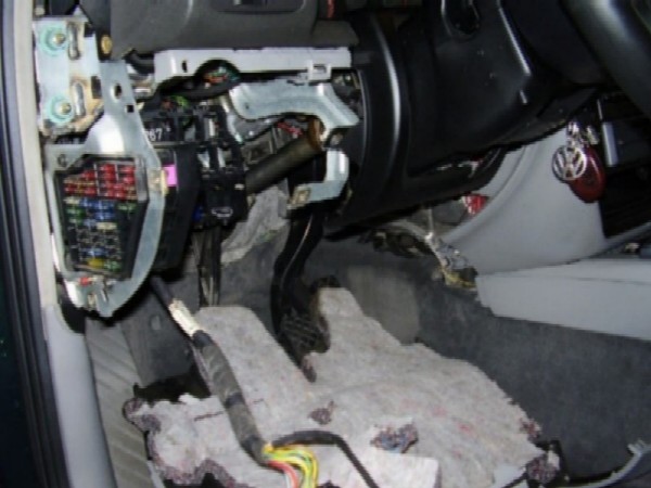

Взять отвертку и снять черную крышку, закрывающую блок предохранителей, а затем открутить нижнюю часть торпеды, там 4 болта.
Откроется картина такого вида:

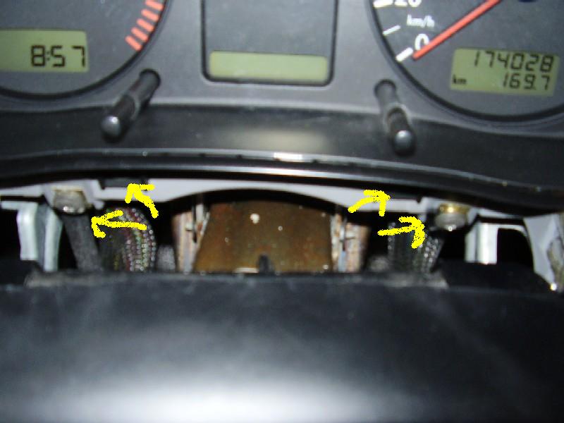

Теперь откручиваем болты, которые отмечены стрелками, они с обоих сторон.
И ещё оттягиваем пружину, она обозначена точками. Пружина удерживает кожух рулевой колонки.
Пружину лучше снять, что бы она не была натянута.
Затем оттягиваем руль и кожух колонки вниз, там есть 2 болта которые держат козжх, для этих болтов нужен ключ звездочкой, но маленкий, буквой Г!!!
Такого у меня под рукой не было, поэтому я применил силу и немного оторвал крепление, но ничего страшного, ничего не дребезжит и все, и без него сидит хорошо - короче отрывать можно, если ключа такого нет.

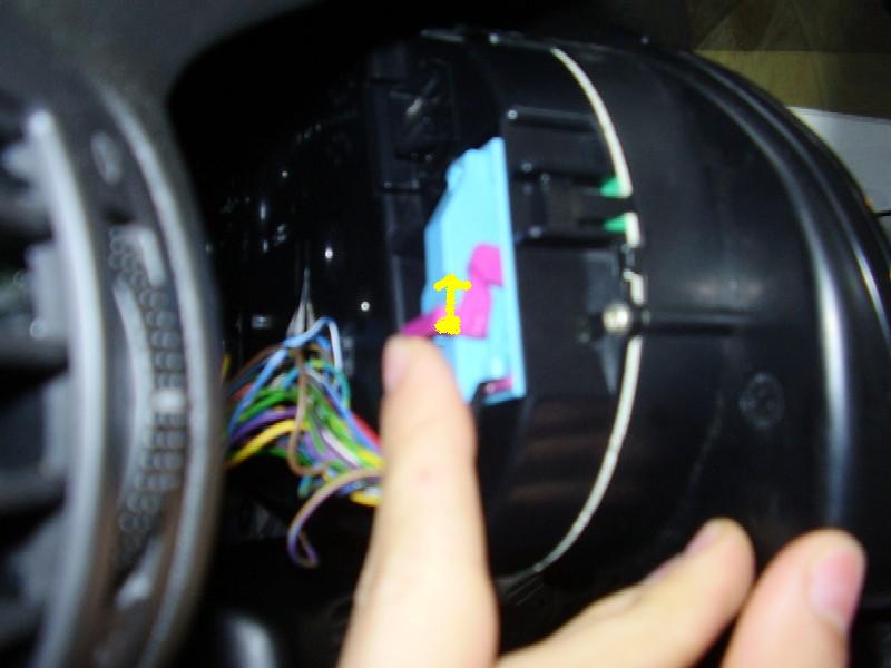

Когда щиток немного вышел, надо отсоеденить клипсы с проводами, их две на левой и правой стороне, нужны худые руки чтобы к ним добраться.

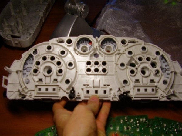

А это щиток с обратной стороны, здесь расположены светодиоды подсветки.
Это передняя часть щитка, которую видит водитель, только с обратной стороны.

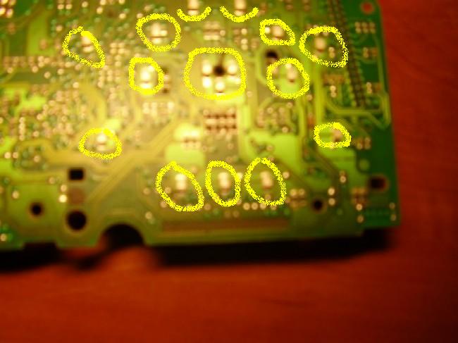

Это светодиоды вблизи, обведены кружками, их там действително море.
Фотоаппарат неможет больше приблизить, жаль...
