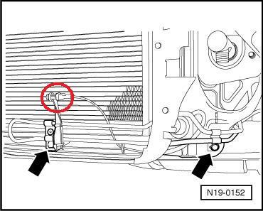

    11.01.2011
    вопрос а именно где и как его найти на моей машине просто его нет похоже
    29.05.2010
    СВАО
    10,771
    Получено: 3,041
    Отправлено: 1,130
    Привет всем! Менял ремень ГРМ и поставил свой датчик перед кулером:
    может тоже изголялся кто?
    А вообще вот он:
    06.07.2008
    Россия, Орел
    1,562
    Получено: 12
    за или под передним бампером (кому как нравится).
