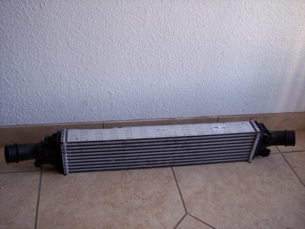

    koticka, Может фронт проже поставить? Я вот думаю об этом. Аудевый куль новый стоит 2900р почти влезает под бампер с небольшим подпилом. Остался кохоз трубок, ну это от Камаза можно подобрать

    От В8 - фронт, не дорогой кстати. Незнаю как на пассате, а у меня конденсатор кондера справа (по ходу движения) а куллер слева. Т.е. впринципе можно с большей площадью, но ему там один хрен гадко. Обдув там поганенький.
    В Б5 тож самое. От Б8 и речь. 2900р новый оригинал, находил даже за 2100р НОВЫЙ ориг
    Ухи приделать, шланги от Камаза и подрезать бампер снизу и полетели.
    ТОлько объем системы больше...турболаг дольше будет.
    Там кулер на 2.7л как стоковый, а 4.5л...даже с учетом сократившейся длинны шлангов кмк лаг будет дольше
    Да смотрел уже, даж бампер снимал, с линейко лазил... Надо усилитель бампера выдирать, а мне это не нравится.
    ПТФ в А4 нифига не мешают.
