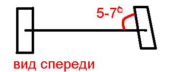

    В последствии дтп криво стоят колеса:
    Что под замену? Рулевой кулак(несущий рычаг)?

    машину поднимал, смотрел.
    рулевые наконечники под замену, люфт на левом колесе. потом заметил что оно так криво стоит. в сервисе сказали только поворотный кулак
    из за чего ещё его может так наклонить?

    Имел аналогичную проблему после удара, кулак с виду чугунный, а гнется. Рейка "уходит" от удара вглубь, на другую сторону, удар срывает верхний рычаг и гнет рычаг на кулаке.
    Ищи бу и меняй, выпрямить нереально, имхо.
    если дтп не сильное, то возможно только кулак...
    у меня после замены кулака все стало идеально...
    но у меня удар был не сильный и часть энергии ушло на рейку...с рейкой то все впорядке было, а одно крепление оторвало...
    имхо рычаги алюминиевые, их согнуть проще
    судя по рисунку, в первую очередь погнуты верхние рычаги. а у рейки демпфер есть, она могла и не пострадать. в любом случае, всё это гадание на кофейной гуще, ответ даст только осмотр и стенд. причём он может оказаться таким, какой никогда не угадаешь
    я привел свою ситуацию...тетя въехала мне в колесо по касательной, но основной удар не в центр колеса а чуть смещен назад...
    и ты вспомни конструкцию кулака...сверху загиб как бы...вот он просто уходит чуть больше...и колесо как раз сверху утапливается...
    рычаги у меня целые остались...я ж говорю
    а стенд зачем? он же не покажет что именно замято
    на глаз будет видно основное...
    у меня колесо на одной стороне стала ближе к изгибу кулака...это удобно на эстакаде или яме смотреть

    Лезь под машину, смотри куда и на сколько подрамниук сполз, а то грязю заляпанш - не увидишь.

    Ещё не приходилось эту подвеску разбирать..... поеду тогда на развал, там же пускай мастера разберут и покажут подрамник это или поворотный кулак
    во что упираются эти 2 рычага (1)?

    MatveySPB, так как не понял вопроса во что упираются, скажу это верхнии рычаги, стоимость в хор состоянии на разборе(500-600 рэ )за штуку)сверху крепятся за арматизатора(крепление арматизатора)хз как правильно, снизу сам видишь))может щас херню сказал, ну ладно))))))))))))

    MatveySPB, 1 - это тот еще геморойчик, что бы этот болт выбить иногда и 2-х дней мало. Если собираешься его снимать, за пору дней залей его каким нибудь жидким ключем чтобы откис.

    я просто думаю не могли ли верхние вычаги внутрь уйти? с виду они целые, прямые =)) мало ли просто другой поворотный кулак куплю а он дела не исправит
