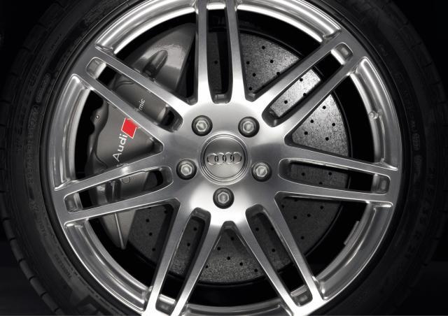

    во смори какие тормозилки
    толи дело на лексусе тормозилки
    если бы лексус плохо тормозил-он не прошел бы сертификацию и не получил бы допуски на дороги))) и как я езжу????)))))
    волга тоже прошла сертификацию.
