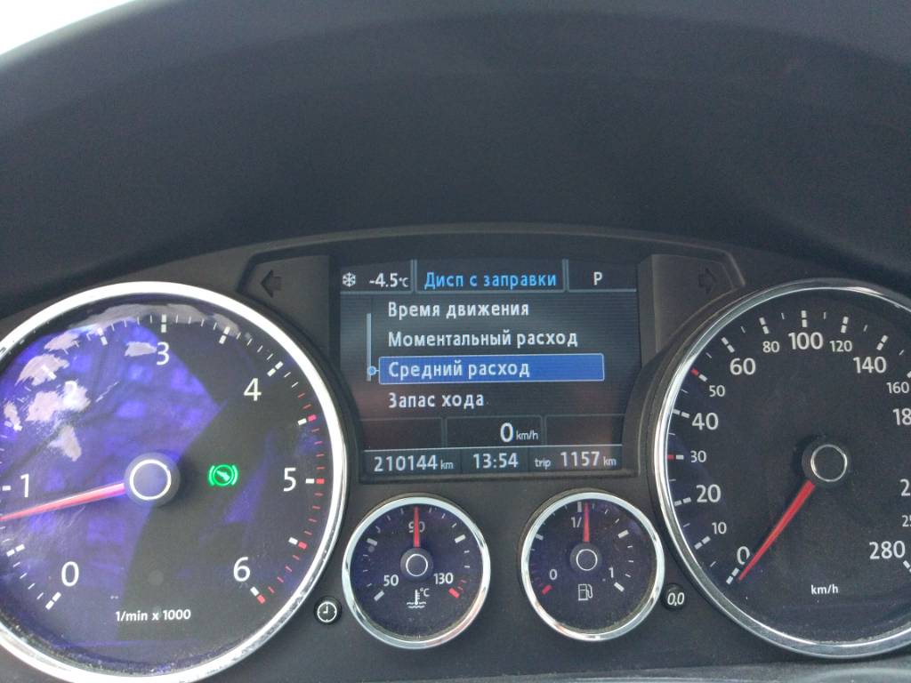

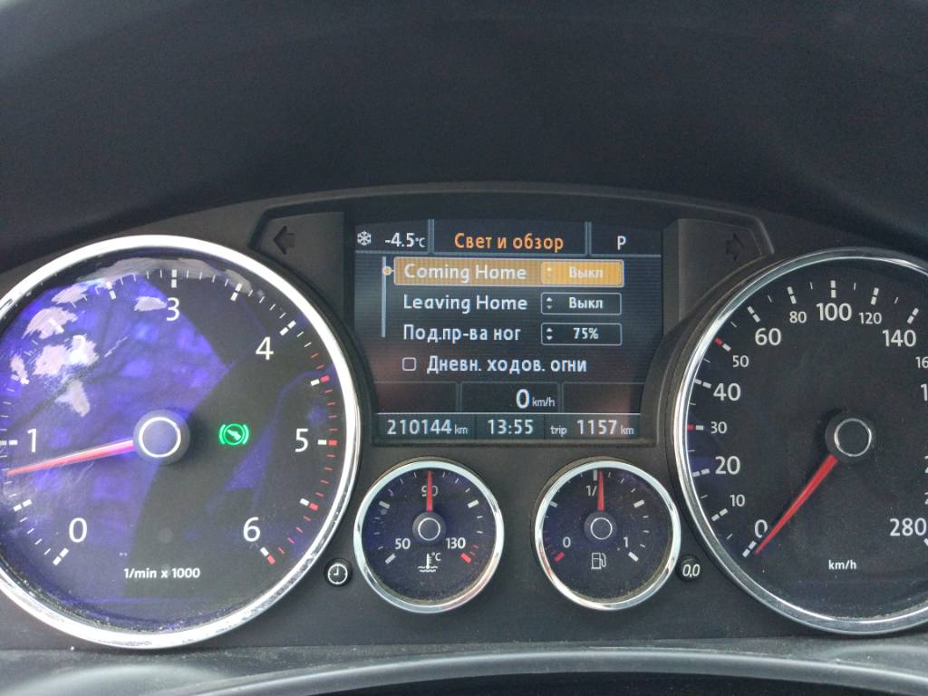

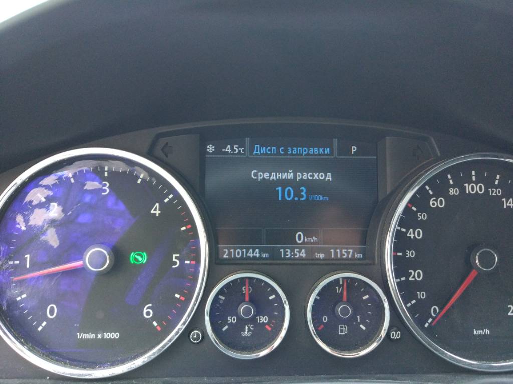

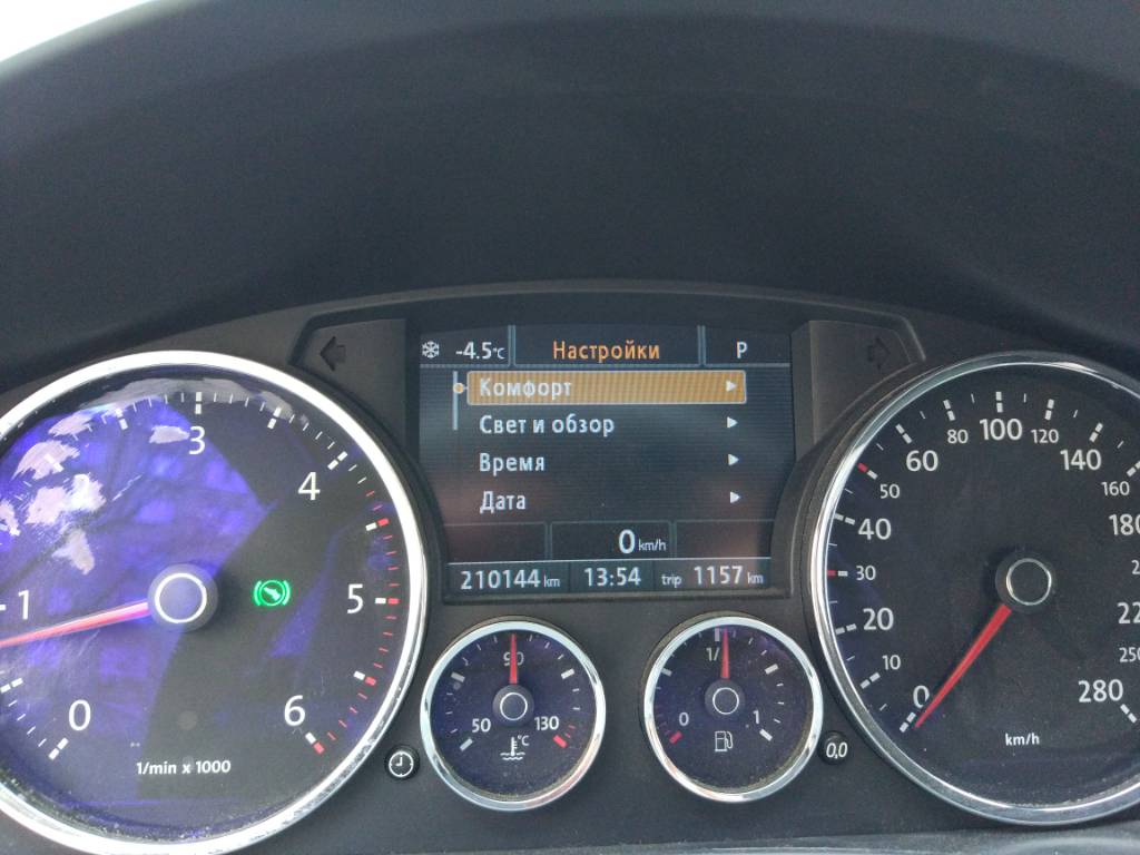

    Обновил приборку. Теперь по русски общаемся с ней. Цена вопроса 3000.

    Привет.
    Цитата Сообщение от Олег Посмотреть сообщение
    Новый тренд?)
    Ну в какой-то степени.
    Das Uaz
  12. #2572
    Вот это правда здорово!

  16. #2576
    06.03.2007
    2,144
    Получено: 146
    Отправлено: 16
    Powar, не знаешь это ВАГ наконец прошивку на русском сделал или кто-то захэндмэйдил ?
  17. #2577
    12.04.2009
    Москва, Люблино
    11,247
    Получено: 2,216
    Отправлено: 594
    Привет Юр. Это чистый хэндмейд. Парень года два вроде пилил её. Я так понимаю это он Фаэтоновскую под тур затачивал, но это лишь мои домыслы.
    Теперь при выборе любого языка работает на русском
    Das Uaz
  18. #2578
    06.03.2007
    2,144
    Получено: 146
    Отправлено: 16
    Круто он заморочился... Там в прошивке каждая буковка отдельной картинкой лежит и в разных размерах. А фаэтоновская прошивка не совсем совместима в туарегом.
    Молодец.
