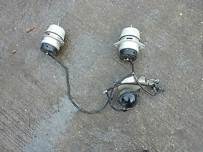

    А что за подушки двигателя с электронным управлением на них?
    На счет электро понятия не имею, на Кушке после рестайла и Тур 2 номер 7L8199131F, выглядит все так но в трубках скорее воздух или жижа какая нибудь чем эл-во Хотя воздухом скорее всего управляет клапан а он в свою очередь электро, отсюда и название

    На первом Роуде с электронным управлением. Гидроподушки с электроклапаном, который имеет два положения - открыт или закрыт. Соответственно, подушка жесткая (на оборотах) или мягкая (на холостых).
