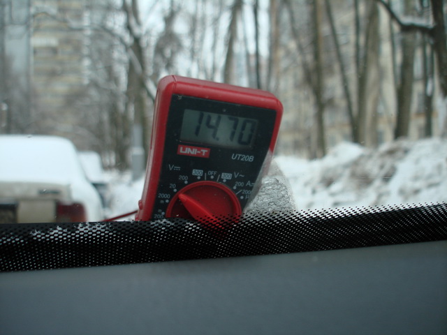

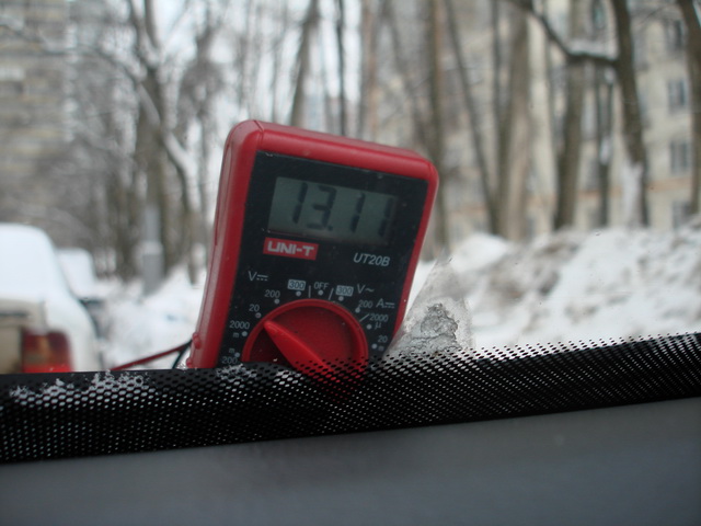

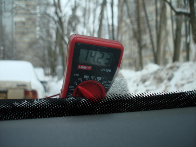

    Все выключено, на ХХ работает мотор:
    Все выключено, 3000 обм.
    Включено все, что только можно, больше включить в машине нечего Даже все стекла открывал в этот момент
    Тоже все включено, только 2000 обм
    Если дать больше газу, то больше не растет напряжение.

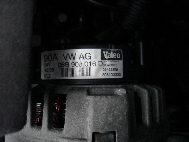

    Сам генератор

    Если не напряжение не растёт - то езди спокойно.
    Нормальное у тебя напряжение.
