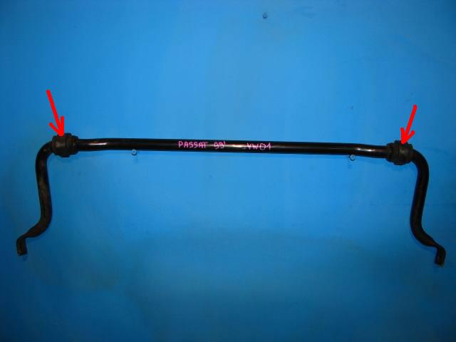

    Подскажите, кто-нибудь менял что-нибудь из вышеперечисленного ? Особенно интересно, как часто следует менять уплотнительные резинки стабилизатора поперечной устойчивости :

    Вообще, кроме жесткости стабилизатора они еще на что-нибудь влияют?
    Меняются наверное как все резинки по результатам осмотра т.е. не должно быть разрывов ,трещин,прокручиваний ,люфтов и т.д.
    Нет.Вот на ауди 100 стабилизатор держит нижний рычаг.

    wolo, на пассате приблизительно то же вроде.Через "сухой аммортизатор" стабилизатор крепится к середине рычага шаровой опоры.
    У меня просто проблема, которую никак решить не могу : машинку при отпущенном и выровненном руле постоянно тянет вправо ). развал в норме. Думаю. может неравномерный износ чего-то из элементов подвески?
    а по резинкам стабилизатора все же не понятно.Покрытся трещинами и тому подобное они не могут , только слежаться или истереться .
    Поворотный кулак крепится двумя рычагами,поэтому стабилизатор не должен влиять на "увод".
