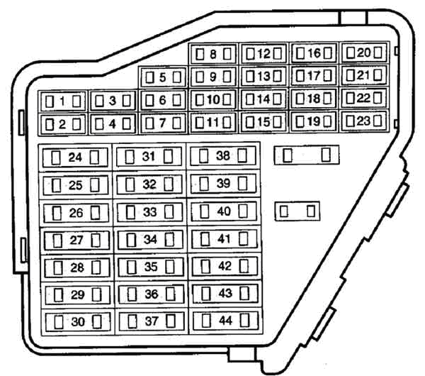

    Всем доброго дня! Подскажите плиз по ремонту прикуривателя. Изначально плохо грелся, а когда попытался вставить питание для гарнитуры вообще умер. Что делать и как быть???
    13.01.2007
    11,812
    Получено: 239
    Отправлено: 60
    Что там ремонтировать?
    в первую очередь смотришь предохранитель №33, если целый то проверяешь провода в прикуривателе на обрыв или КЗ (при КЗ предохранитель перегорит)

    А может просто предохранитель ?
    14.03.2010
    ЩА ГЛЯНУ,А ПРЕДОХРАНИТЕЛИ КОТОРЫЕ СБОКУ РУЛЯ?
    А снять прикуриватель можно разобрав пепельницу?
    Извините если вопросы покажутся делитанскими,но я просто полный ноль в авто

    14.03.2010
    машина-в5 1999гв автомат 1.6 AMR седан
    в общем ни хрена я не нашел предохр №33,попробовал разобрать пепельницу тоже ни как!!
    14.03.2010
    хотя в книге описано элементарно,открыл,отодвинул защелки,вроде пошла,а потом ни как дальше не хочет
    в смысле не нашел, кто-то украл?
    или ты не знаешь какой из них 33?
    ты не читал мое сообщение выше?
    нужно снимать центральную консоль
    steed68813,
    14.03.2010
    Огромное спасибо,все сделал правда с крепкими словцами ну ни чего..
