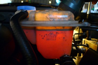

passat2.5tdi v6 2003год. Масло в расширительном бачке
    08.01.2011
    По умолчанию passat2.5tdi v6 2003год. Масло в расширительном бачке
    у меня пассат Б5+ 2.5tdi v6 появилса осадок масла в бачке с антифрисом кто подскажет причину?это нагреватель масла или все таки прокладка

    50/50 могут быть обе причины

    Маслоохладитель скорее...

    Масло легче антифриза, оно будет не в осадке а сверху плавать. А коробка какая?
    Passat B5 2001 1.8 Turbo AWM Aмерикос, АКПП - Продан
    Passat B6 2009, 2.0 TDI, CBAB, DSG
    08.01.2011
    коробка автомат
    так масло не плавает,а налипает на стенки бачка сверху

    Ну а пишешь
    . Про коробку почему спрашиваю, у меня пару месяцев назад тоже масло появилось, так масло из АКПП было. Через радиатор прошло. Из двигателя масло коричневое будет, а из коробки серое и по запаху отличаются.
