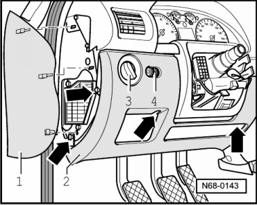

    (@Ваня@), предохранитель № 14 посмотри
    +1 и предохранитель на плате реле на 30А

    У тебя еще и свет не горит, когда дверь открываешь. Это все одна цепочка. Я периодически лечу проблему следующим образом (надеюсь блок предохранителей знаешь где): вынимаю и вставляю предохранитель № 14. Там (возможно в блоке комфорта) что-то перезагружается и снова все работает. Если смотреть на блок предохранителей он (№14) будет третий справа налево и третий сверху вниз.

    pavel1, где его искать это предохранитель на плате реле???

    Снимаешь кожух, смотришь. Помнится, на 30 А зеленый пред по стрелке.

    оказалось предохранители целы(((неужто всё таки блок комфорта опять заплакал(((((((((((((
