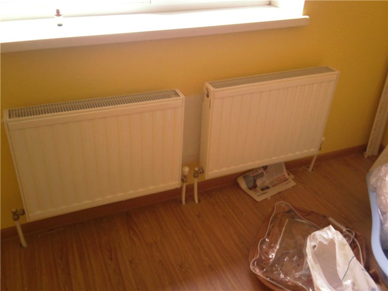

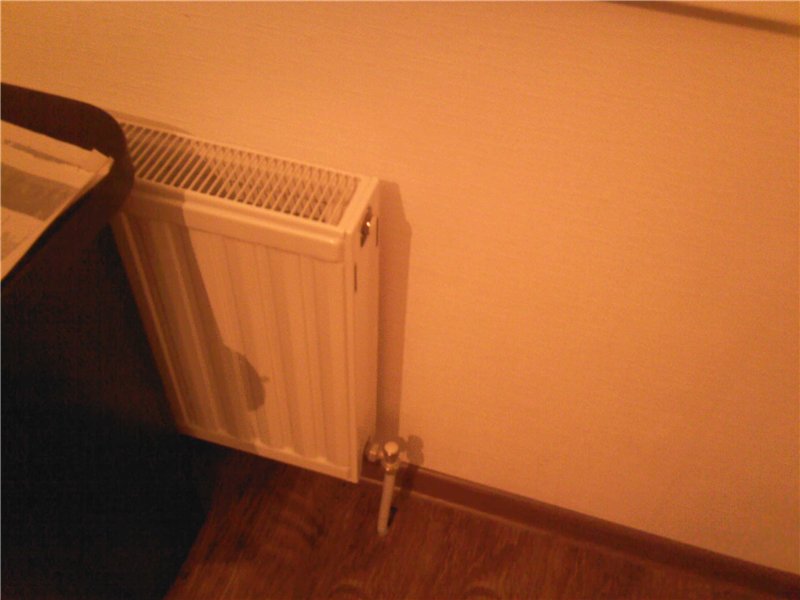

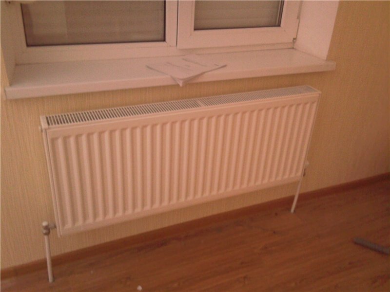

    Цитата Сообщение от and31 Посмотреть сообщение
    Игорёк,а как поменял ? Добавлял секции ? И кран как переносил ? Там где из стены выходит напаивал,или долбил штукатурку с двух сторон ?
    Вот такие батареи, снимали ламинат, у меня в полу трубы. В зале были по моему 70 см в длину, поставил по длинее.
    В спальне добавил из оставшихся из зала.
    А вот в моем кабинете холодновато, приходится оставлять дверь открытую, чтобы тепло их зала заходило.
    Зимой иногда включаю кондиционер, так как на первом этаже теплее, там ещё и кухня, для осушения воздуха.
