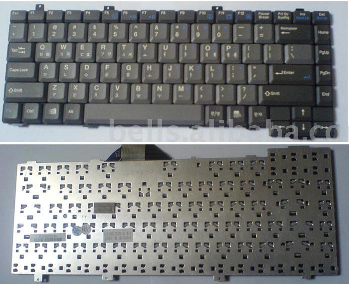

    не надо тута тюти-пути))))))))) из разобранных мною порядка 100шт.ноутов разных фирм - клава разбиралась только на ACER не помню какой модели))), все остальные не разборные( снять их мона а вот внутрь залезть никак, отсюдова вывод:- 50\50 что будет работать, попробовать мона водичкой под краном промыть и просушить но как вариант искать новую.
    так я про то и говорю: надо сначала попытаться хотя бы промыть. Причем, повторяю, не водичкой, а техническим спиртом побултыхать в кюветке качественно. Сам же говоришь, то "однозначно покупать", то 50/50... Разбирать клаву абсолютно не нужно!, если куда чай затек, значит и спирт туда затечет. А спирт воду адсорбирует. Я не то, что клаву спиртом мыл-сушил, а даже сколько коаксиальных и связных многожильных кабелей к жизни вернул... Без съема и разборки разъемов.
  3. #43
    Блин, ну спецы...
    Вот смотрите ТИПИЧНУЮ ноутбучную клаву...
    Максимум что можно снять - крышки с кнопок... Остальное встроено в клавку...
    Мыть/споласкивать в спирте надо сразу... Если там чета - заскорузло и/или попало между пленок - то хрен через неделю отмоешь...
    Ровшан - покупай на ибее клавку... обойдется баксов в 40-50...
    А ноут надо разобрать и помотреть, куда еще чай попал...
