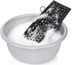

					Клавиатура на сосони стоит баксов 200. И + замена. По времени реально 10 минут.
Кстати, если что-то залили - сразу снять батарейку, а девайс засунуть в крупную соль или рис. И то и другое отлично вытягивает влагу. В мелкую соль совать не надо - потом ее саму очень сложно удалить.

Ровшан, у дувух ноутов, после заливания их кофе и чаем, снимал клаву и полоскал ее, полностью погружая в кювету со спиртом техническим ректифицированным. Ни в коем случае не медицинским! Работают безупречно второй год. И плату тоже спиртом мыл, только мягкой кисточкой. Ничего не будет!Потом - сушить теплым воздухом из фена. Не горячим.
Кстати, заодно не поленись снять кулер и почистить его и смазать. У меня за год грязи накопилось, что аж буксовать он начал и ноут перестал включаться. Ничего там сложного нет. В инете полно инструкций по разборке на каждую модель. Зато сэкономишь пару штук и посмотришь, что там внутри...![]()

					Снимай клаву (на большинстве сонек снимается элементарно поддеванием верхнего угла), после промывай под душем минут 10-15. После главное полностью просушить.

					Если чистая вода (в идеале - дистиллированная), ничего страшного не будет - она просто испарится через некоторое время. А если в ней что-то растворено, то хуже - оно останется в виде плёнки. В зависимости от того, что это было - могут действительно начать гнить незащищённые маской контакты, или возникнут паразитные сопротивления и ёмкости, где не предусмотрено. На самом деле, если какая-то электронная плата залита чем-то и при этом не сгорела (была выключена, например), я бы первым делом её промыл чистой водой (спиртом, конечно, лучше, но он не всегда доступен), потом тщательно просушил и попробовал включить. Так, конечно, не всегда можно - например, вряд ли стоит мыть платы с катушками.

Пишу, сидя за T61pНо, справедливости ради, в этом ролике, конечно, много допусков. Они льют чистую воду (что редкость), аккуратной струйкой, и точно на клавиши. В этом случае она действительно успевает стекать через дренажные отверстия, и максимум, что может случиться - это временное замыкание контактов клавы. Но если случайно опрокинуть на ноут сразу целый стакан (что куда как реалистичнее), жидкость вполне себе доберётся до платы, и тогда всё будет хуже. Это всё же не Toughbook.

					Ну конечно, же, 99,99% населения пьет над ноутбуками исключительно ДИСТИЛЛИРОВАННУЮ воду, прям из краника дистиллятора...
Так что замечание про чистую воду хоть и справедливо, но лишь в лабораторных условиях... А если учесть что под клавкой и пыль и крошки с маслом и шоколоад... то чистая вода очень быстро (хоть и не моментально) превратится в раствор или электролит, особенно учитывая, что температура под клавой ноута более 40 градусов...

					99,99% населения пьёт вообще не воду, а что поинтереснее. Я, например, предпочитаю чай, да и Ровшан, похоже, тоже. Водой, желательно - дистиллированной, можно попробовать промыть электронику, залитую чем-нибудь похуже, вроде сладкого чая или сока.

					Да нафига?? Промыть эту (тем более - ноут включился), и еще как минимум года два гарантированно проработает! А там и сам ноут устареет.
Никогда не понимал людей, которые бегом несут деньги ни за что, даже не поинтересовавшись, что же там внутри...Ну да, могут быть руки кривые, но ведь все равно в ремонт собрался?
Правда, на еееРС после промывки залитой клавы сладким детским молоком с ванилью, после просушки феном, она подглючивала (не все буквы печатались), оставил на ночь ноут включенным, наутро клава как новенькая была - просохла.

					не надо тута тюти-пути))))))))) из разобранных мною порядка 100шт.ноутов разных фирм - клава разбиралась только на ACER не помню какой модели))), все остальные не разборные( снять их мона а вот внутрь залезть никак, отсюдова вывод:- 50\50 что будет работать, попробовать мона водичкой под краном промыть
и просушить но как вариант искать новую.
