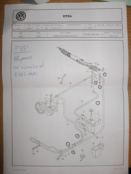

    по п.2 - я не очень понял. Вопервых что нафиг за сапун(как я понимаю в системе подачи воздуха), попросил распечатки чтобы запчасти самому купить - дали без проблем. По этим (см. ниже) двум вопросы:
    1- что это за патрубок (уж не сапун ли это тот самый который порвался)
    2- это понятно что ГУР, замена отмеченных шлангов тоже непростая работа или все таки можно справиться, есть ли смысл заказывать на экзисте комплектуху или опять же взять оригинал в сервисе?

    Pointer Аватар для p_sergej
    05.01.2010
    Россия, Лыткарино
    81
    в первом посте - две картинки. сверху каждой указано название программы откуда распечатано - ETKA. ее можно поискать в инете - чуть меньше 3Гб весит. через нее можно посмотреть расположение детали и определить ее номер VAG. на самих запчастях не всегда бывают номера.
    VW PASSAT (AWM) 2001г - МКПП - би-ксенон
    Phaeton Аватар для dimm
    23.04.2006
    Череповец
    3,484
    Получено: 25
    Если качать лениво или не уверен в своих силах по установке - вот сюда напиши, помогут с номерами https://passatworld.ru/showthread.php?t=87646

    16.05.2010
    96
    через ELCATS нашел все номера, но все равно спасибо! в принципе разобрался более менее, Теперь вот думаю, как это все лечить. Вроде - мелочи, но без ямы и подъемника зимой ковырять - от сомнений не уснуть блин!
