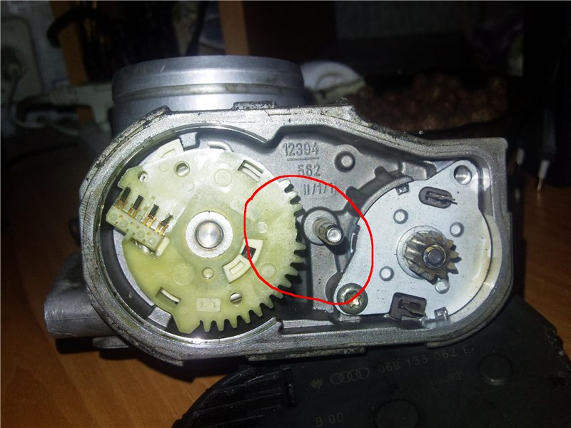

    Сделали диагностику. вердикт: смерть ДЗ
    судя по звукам при запуске, в самой ДЗ накрылась какая-то шестерня (похоже слизало грани). так что объявляю поиск электронной ДЗ на ARG. рассмотрю варианты.
    Разобрал ДЗ и вот она причина моих бед

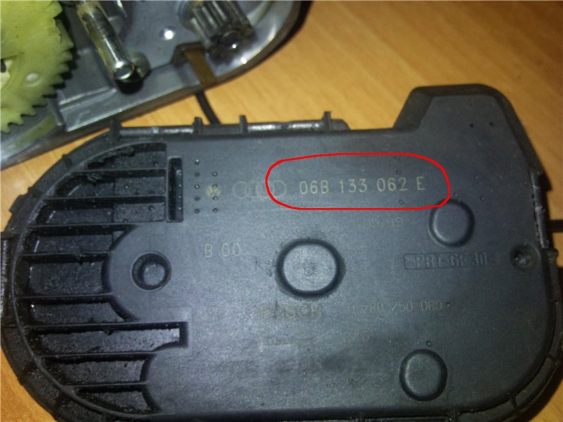

    а вот номер моей заслонки
    если у кого нибудь есть в закромах такая РАБОЧАЯ заслонка, то я бы приобрел. или если не рабочая, то приобрел бы отдельно детальку.
    очень надеюсь на вашу помощь.
