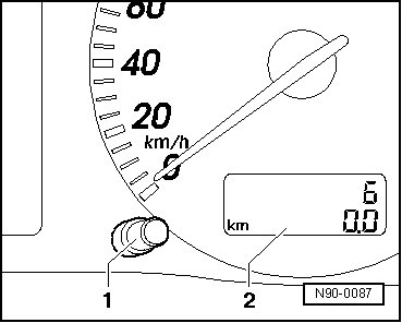

Сброс индикатора на атомобилях до 05.99 года выпуска
– Выключить зажигание.
– Нажать и удерживать кнопку -1- рядом со спидометром.
– Включить зажигание.
На индикаторе пробега -2- появляется надпись service OEL (в автомобилях с кодом страны „D“) или service OIL (прочие страны).
– Отпустить кнопку -1-.
Внимание!
Повторным нажатием кнопки индикатора пробега можно переключить его на вид сервиса INSP без сброса сервиса OIL.
Следует помнить и проверять, что обнуляется только отображаемый в настоящий момент на индикаторе вид сервиса.

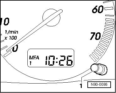

– Повернуть регулятор -1- рядом с тахометром.
Внимание!
На комбинации приборов с цифровыми часами регулятор следует поворачивать вправо.
Если комбинация приборов оснащена аналоговыми часами, то регулятор следует потянуть на себя.
Отображаемый на индикаторе пробега вид сервиса обнуляется, и появляется индикация (- - -).
После сброса индикатора периодичности обслуживания вновь отображается старый суточный пробег, либо следующий вид сервиса.
– Следует помнить и проверять, что обнуляется только отображаемый в настоящий момент на индикаторе вид сервиса.
– Повторить действия, чтобы сбросить второй вид сервиса.

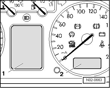

Сброс индикатора на атомобилях с 05.99 года выпуска
На индикаторе -1- или -2- комбинации приборов (в зависимости от комплектации автомобиля) появляется указание „service“ или „SERVICE JETZT“.
1 - Индикатор в центре комбинации приборов
2 - Индикатор в спидометре
– Повернуть регулятор -1- рядом с тахометром вправо.
Отображаемый вид сервиса сбрасывается, и индикатор в дисплее одометра или центарльном дисплее переходит в нормальный режим.
