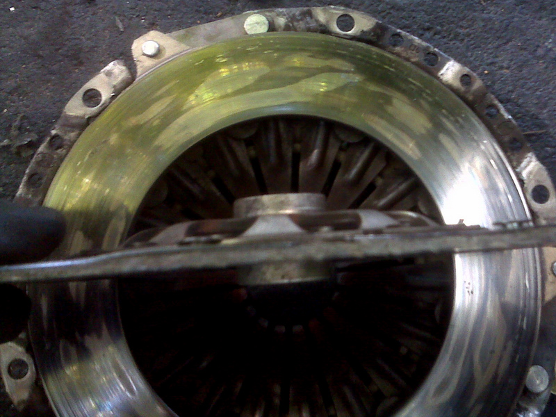

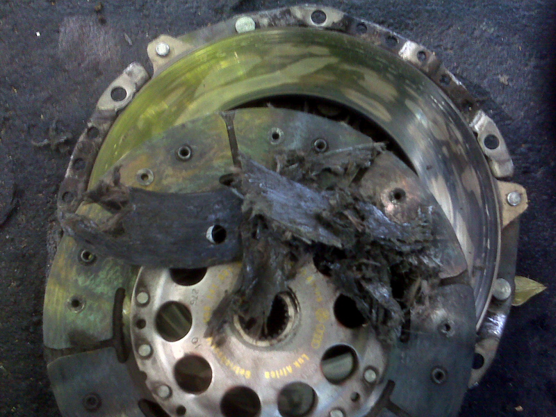

    Вообщем сегодня с другом сняли:
    машину подняли так (Флорида типа):
    Крышка (или как ее там):
    Вот что было внутри ( на смом деле больше, часть выпала при снятии):
    Толшина диска:
    Маховик:
    ЗЫ Фотки телефонные...
    Какие будут мысли? Ксатит как износ маховика проверить? (вилки и выжимной вроде в норме)
  9. #29
    14.10.2009
    Россия, Москва
    3,942
    Получено: 25
    Синие пятна на поверхности маховика есть?Проверь демпферные пружины.поверни вторую массу влево,потом вправо.Должен почувствовать сопротивление пружин.Есть одно но..
    перед тем как пружины начнут сопротивлятся должен быть некий свободный ход.Не пугайся.у лукаса 8мм а у саш 6мм.
    Ну и остается его проверить на биение.Но это спец приблуда нужна
    P.S У МЕНЯ ТАКОЙ ЖЕ МАХОВИК
    корзину выкинь и выжимной туда же
    судя по фото следы перегрева.причем нехолого
    Passat B5_2.0_AZM-->Passat CC_1.8DQ500_IHIturbo_ETuners_4motion
  10. #30
    07.12.2009
    2,263
    Получено: 58
    Отправлено: 212
    Да синевы совсем чуть-чуть есть... пружины хорошо работают... ну то что клатч кит покупать это я уже понял... прицениваюсь... просто не хотелось бы и на маховик попасть...
  11. #31
    Touareg Аватар для MaxCar
    30.10.2010
    Tula
    2,082
    Получено: 66
    Отправлено: 28
    ну, вот, а говорил бес сцепления непоедешь..., не переживай - проблема то найдена .
    Маховик еще походит. Проверь чтоб небыло колейной выроботки (если есть - то любой токарь поправит, потом на балансировку его в сборе без диска)
    Корзина тоже вроде ничего (выроботки нету?, липестки проверь - все должны быть одинаково упругими), только незнаю найдешь ли ты отдельно один диск сцепления, без корзины...

  14. #34
    Touareg Аватар для jra_alekseich
    15.01.2010
    Россия, Краснодарский край(23)
    63
    2,158
    Получено: 37
    Отправлено: 30
    Цитата Сообщение от Skipjack Посмотреть сообщение
    вторую врубаешь на стоячем, ключ на старт и помчал. При недолгой придрочке к перегазовке и скорости переключаются без хруста
    отдельно диск вообще копейки стоит....
    А если корзина нормальная нафик ее менять то -бфстрее не поедет Только хорошо проверь у спецов и все радуйся что обошлось малой кровью
